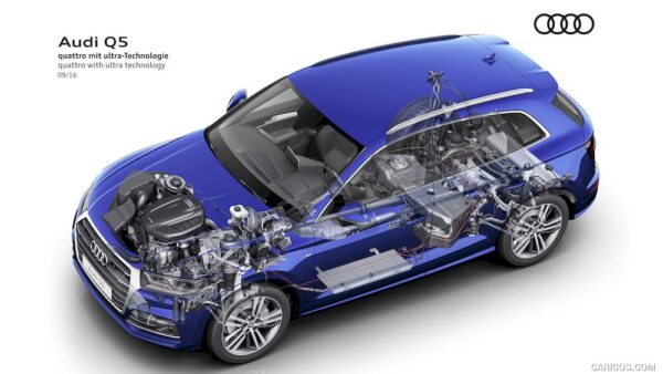

quattro ultra: адаптивная эффективность
Как работает система quattro в разных поколениях: от механики до ultra и sport differential
Система quattro ultra появилась в 2016 году и применяется на моделях с передней ведущей осью (A4, A5, Q5). В отличие от классического варианта, она может полностью отключать заднюю ось, переходя в режим FWD для экономии топлива.
  1. Принцип работы: электронные датчики анализируют скорость, угол поворота, дорожное покрытие и прогнозируют потерю сцепления;
  2. Время подключения: менее 0,5 секунды от момента обнаружения проскальзывания;
  3. Режимы: 100:0 (экономия), 100:0 → 50:50 (при необходимости).
По данным Audi AG (2024), использование quattro ultra снижает средний расход топлива на 6,5% по сравнению с постоянным полным приводом. Однако в условиях экстремального бездорожья или длительной езды по снегу система уступает классическому quattro по предсказуемости.

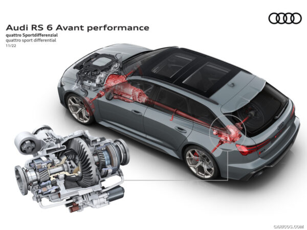

quattro с sport differential: точность в повороте
Для спортивных моделей (S и RS) доступна система с активным межосевым и межколёсным распределением момента. Sport differential позволяет:
  • Перебрасывать момент между задними колёсами: до 100% на внешнее колесо в повороте;
  • Уменьшать недостаточную поворачиваемость: автомобиль «втягивается» в вираж;
  • Работать в связке с ESP и амортизаторами adaptive air suspension.
На Audi RS6 Avant такой подход обеспечивает нейтральное поведение даже при резких манёврах на высокой скорости.
