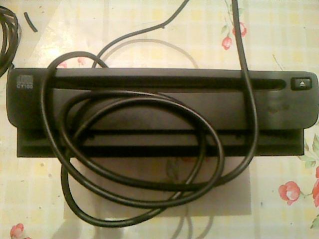

to pointpaw: Доброе время суток, как из вариантов Организация линейного входа в штатную голову CY-100 (PN-2419F).
Надо:
1 Паяльник
2 Тестер
3 Провод с 3,5 Jack
4 Отверка, пинцет, кусачки.
Снимаем голову, снимаем черную морду с магнитолы, снимаем нижнюю железную крышку. Кладем открытой (зеленой) платой вверх и передом к себе. Справа будет длинная дорожка из контактов,
там ищем L-out и R-out к ним припаевам соответственно левый и правый канал, землю вешаем на лужёную площадочку (массу). Выводим провод, собираем, находим частоту где ничего не передается, или не находим, результат одинаковый, подключаем mp3 или любой другой источник и наслаждаемся. Громкость регулиируется и с панели и с руля, треки с устройства. Качество звука, если настроить эквалайзер на источнике, довольно хорошее.

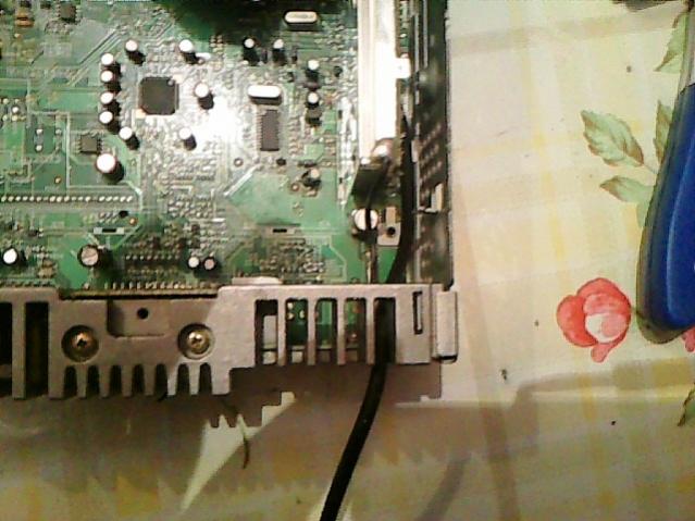

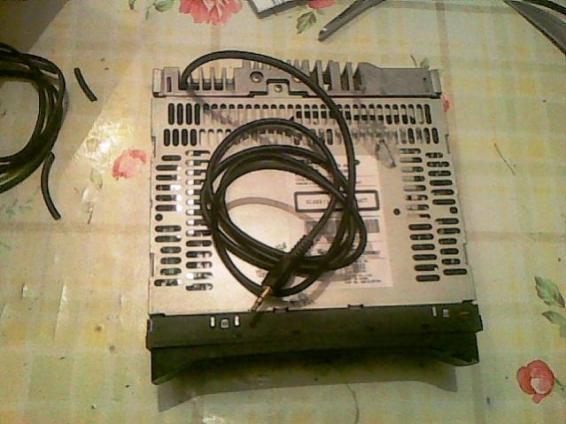

Собственно, результат для Clarion PN-2424M (по примеру 2419).
Перед снятием магнитолы проверяйте наличие кода для разблокировки!
Разбирается магнитола, начиная с верхней крышки. Далее откручивается передняя облицовка, снимается с пластиковых клипс. Откручивается передняя металлическая пластинка, затем верхний блок с CD-приводом. Вид платы с тюнером.
AM/FM тюнер с подстройкой
Так выглядит часть контактов, которая нам потребуется для создания линейного входа:
Припаиваем массу, L-OUT и R-OUT (выходы для тюнера являются входами магнитолы, это чтобы не смущали надписи OUT)
Под свободные участки провода, на монтажную плату надо наклеить кусочек изоленты во избежание КЗ. Также поступаем и с внешними участками провода, обращенными в сторону металлического короба.
Собираем в обратном порядке.
После установки вводим код магнитолы (перед отключением обязательно проверьте его наличие у вас), включаем тюнер и втыкаем плеер в припаянный Jack. Все работает, без помех от радио. Радио также сохранило свою работоспособность.
