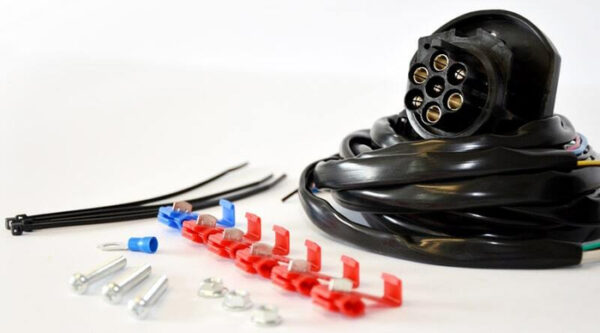

7-pin: проверенная классика
Семиконтактная розетка (ISO 1724) используется на прицепах легковых автомобилей и небольших прицепных устройствах. Это самый распространённый вариант, особенно в недорогом сегменте.
Что поддерживает:
- габаритные огни
- стоп-сигналы
- указатели поворота
- противотуманный фонарь
Что не поддерживает:
- задний ход
- питание холодильника или аккумулятора
- сигнал тревоги открытой двери прицепа
Преимущества:
- простота подключения
- низкая стоимость
- подходит для большинства базовых прицепов и фаркопов
Недостатки:
- ограниченный функционал
- нет питания для жилых прицепов
- невозможность автоматического отключения заднего ПТФ автомобиля
Идеально подходит для:
прицепов для перевозки грузов, лодок, мотоциклов и других конструкций без сложной электроники.
