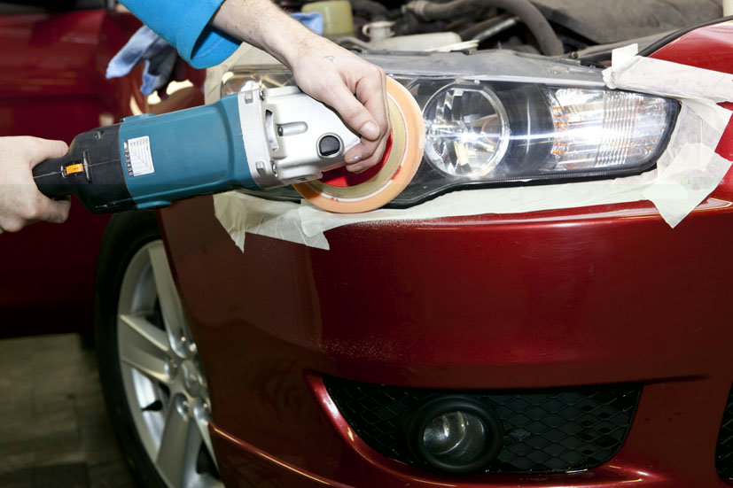

№5. Шлифовальная машинка
Как бы усердно человек не работал вручную, добиться эффективности техники вряд ли получится. Поэтому при наличии серьезных повреждений для полировки используют шлифовальную машинку (или дрель/шуруповерт со специальной насадкой).
Преимущества метода в возможности регулировки скорости оборотов.

В тех случаях, когда фара не демонтируется, а полирование будет производится на автомобиле — качественно обклеивайте малярным скотчем все прилегающие к ней участки кузова, дабы не повредить при абразивной обработке.
Как правильно полировать
Сначала стекло необходимо замыть – смыть с наждачкой верхний слой с въевшейся грязью, мелкими сколами и царапинами. Тут необходима бумага погрубее, с градацией 600. Замывать необходимо с водой, только наружную плоскость стекла, постоянно смачивая наждачную в свежей воде. Хотя есть вариант и сухой шлифовки, поверхность лишь протирается влажной салфеткой после каждой стадии, но все же лучше, если делать это на мокрую. Также необходимо смотреть за отсутствием песка под наждачкой – существует возможность еще больше поцарапать стекло. Поверхность должна получиться однородно-матовой, без пятен и прочих мутностей, которые находятся на внешней стороне.
Затем следует уже более чистовая обработка с градацией 1200-1500. Этим номером необходимо «сбить риску» от предыдущего, более грубого, номера наждачной бумаги.
Данный этап следует выполнять до тех пор, пока микроцарапины от предыдущего номера не будут полностью устранены. Для определения степени замытости каждым последующим номером, можно выполнять движения в разных направлениях.
Так, это позволит просмотреть при хорошем освещении, перекрыты ли микроцарапины от предыдущего номера.
Номер 2000 – почти финишная обработка, т.к. для полироли он тяжеловат, и она не справится с располировкой ее следов, а вот сделать «риску» намного меньше, она способна как никуда лучше. На финишном этапе, при обработке поверхности бумагой Р2500, стоит отдать больше терпения и приложить больше усилий. Это последний номер, после обработки которым, не должно остаться следов от предыдущих номеров, а поверхность будет практически глянцевая, и через стекло, хоть и мутноватое от замывки, можно более четко просмотреть отражатель фары.
Не забывайте тщательно очищать (микрофиброй или смывать водой) поверхность автомобильной фары от остатков абразивного материала и стертых частичек пластика перед каждым переходом на более мелкую степень зернистости.
После всех этих водных процедур, следует сам процесс полировки. Когда со шлифовкой (замывкой) покончено, прибегаем к очистке поверхности струёй воды, тряпкой не можно, поскольку нанесете царапины остатком абразива. Для самостоятельной полировки Необходимо нанести небольшое количество полироли на стекло фары, а не на круг, растереть по площади, и полировать машинкой до тех пор, пока поверхность не станет идеально прозрачной. Для полировки лучше взять не одну, а сразу несколько разнозернистых паста.
Полировочной пасты должно быть не очень много, а круг увлажненный только слегка, это предотвратит быстрое пересыхание, обветривание полироли и хорошее соприкосновение с поверхностью фары.
Начинать процедуру полирования нужно с крупнозернистой пасты и кругом повышенной жесткости. Обороты машинки держать не больше 1500-1800 об/мин.
Но на этом этапе тоже есть пару моментов:
- Лучше будет, если фара будет снята, и ее кто-нибудь будет твердо держать в руках.
- Нельзя долго держать машинку на одном месте – перегрев стекла может привести к его растрескиванию, или потемнению на внутренних слоях, так называемый «перепал». Поэтому лучше не очень сильно прижимая круг, водить в небольшом выбранном диапазоне (примерно треть от площади стекла), в разных направлениях.
Далее, после удаления абразивных остатков пасты, продолжить, но с использованием уже средней степени зернистости вместе с таким же, менее жестким кругом. А обороты держать на уровне 2000-2500.
Завершиться, процесс полировки фар, может мелкой и финишной пастами в сочетании с мягким кругом, традиционно удалив остатки от предыдущей, а её количество совсем небольшим.
Вот в принципе и всё, но для закрепления эффекта, можно сделать еще один «завершающий штрих» — нанести защитное покрытие, аналогичное заводскому, — специальный лак. Но, помещение, в котором вы обрабатываете фару, как и воздух в нем, должны быть чистыми, иначе пыль осядет на поверхность и работа насмарку. Такой лак наносится не дольше 5-10 минут безворсовой салфеткой, движениями сверху вниз от верхнего угла фары, таким образом, чтобы поверхность обрабатывалась с перекрытием уже пройденной части.

Процесс шлифовки. Очистку фар своими руками можно производить шлифовальными кругами разнокалиберной градации или использовать дополнительно полировальные пасты. Сначала удаляют глубокие повреждения и желтизну, для этого наносят на светорассеиватель абразивный состав с самым крупным зерном.
Затем устанавливают насадку со средней зернистостью и в заключение – с самой малой зернистостью, шлифуют всю поверхность до идеально прозрачного состояния. Для зачистки мелких дефектов на шлифовальную машинку устанавливают абразивный круг с коэффициентом Р320, глубокие царапины и сколы обрабатывают кругом с зерном Р180.
В автомагазинах продаются уже готовые наборы для шлифования линз. В комплект входят несколько кругов разной градации: P500, P800, P3000. Для удобства они предлагаются в трех цветах. Перед каждым этапом обработки поверхность и сами круги надо смочить водой из пульверизатора. Если в процессе обработки круг и поверхность стали сухими, их надо опять опрыскать водой.
Для равномерного обрабатывания выбирается средняя скорость дрели, одинаково гладкая структура получится, если вы будете медленно перемещать круг по стеклу, не будете надавливать и слишком долго задерживаться на одном участке.
Подсказка: если круг забился, необходимо с него удалить пыль или же заменить его на новый.
В результате у вас должна появиться матовая с белым налетом поверхность. Прозрачные и блестящие участки необходимо обрабатывать дальше.
Нанесение полироли и лака. Полирующие пасты наносятся или вручную, или с помощью поролонового круга. Капля средства размером с горошину наносится на поролон, линза полируется до исчезновения помутнения и появления прозрачности. Если после полировки все равно видны царапины, всю работу надо проделать заново, пока не исчезнут все дефекты.
Завершающий этап – нанесение защитного лака. Как правильно наносить состав, указано в инструкции производителя лака.
Необходимо дать защитному слою хорошо высохнуть, затем можно снять малярные ленты. Желательно не пользоваться транспортом сутки.

- Нанести на инструмент пасту размером с «горошину».
- Вращательными движениями нанести состав на пластик.
- Высушить слой.
- Располировать вкруговую.
При использовании паст ЗМ сначала применяется 74-я, затем – 75-я. Полируя машинкой, материал рекомендуется наносить непосредственно на оптику.
