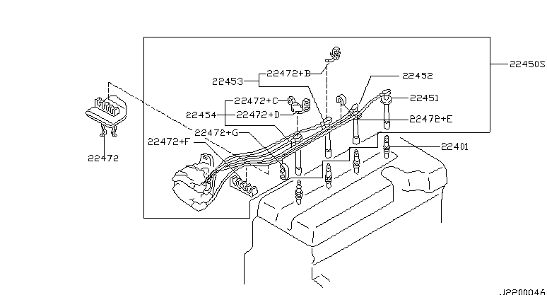

to Дамир: У вас проблема с системой зажигания,а точнее с колпачками проводами и крышкой трамблера, снимите их и промойте медицинским спиртом. И будет вам счастье
На поездку должно хватить,если опять начнет глючить провода и колпачки со свечами на замену.

У него Альмера 2004 года, там нет ВВ проводов и трамблера, катушки там!!!

Ну если катушки тогда точно менять колпачки!
проверить их можно так,сожмите кончик резинового колпачка,если он треснит значит на замену.
Затем выкрутите все свечи и по смотрите какая свеча отличается(черная,залитая,и т.д.)
как найдете различие затем смотрите катушку того же цилиндра где обнаружили свечу,если на катушке обнаружится белая масса (налет) со щелей то тоже не обходимо заменить! если не сменить это черевато сгорания транзистора в блоке управления(мозги)
to Дамир: По поводу троения после катания по лужам можно сказать что вода попадает на катушки и какая то из них пробивает! нужно сразу не дожидаясь пока они высохнут найти не исправную путем отключения по очередно. А то что стреляет в глушак и свечи черные это у вас первая лямба сдохла, у вас при этом еще и расход бензина вырастет! меняйте ее на жигулевскую 133 цена 850руб!
