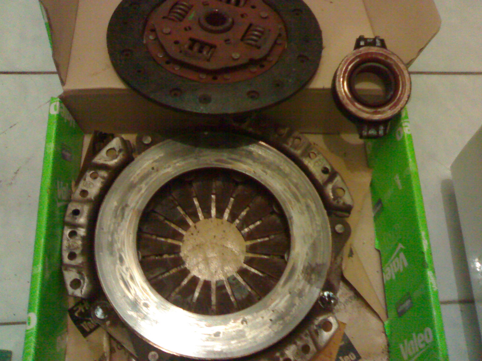

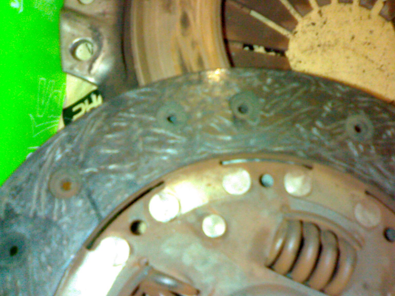

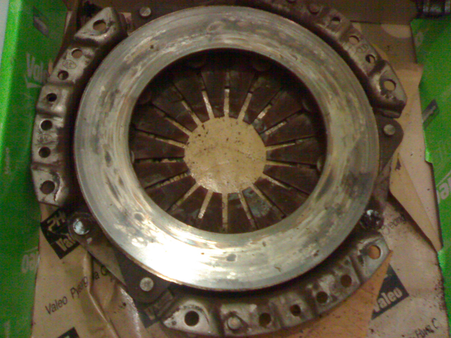

to exe33: Здравствуйте. А какого рода проблемы со сцеплением начались, что все заменили?
Люфт ступицы конечно может вызвать разрушение, но не так быстро. И это должен быть очень большой люфт.
В Вашем случае следует проверить соосность валов и маховик.
