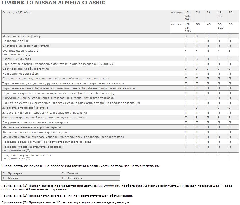

to Цветок Сакуры: Доброе время суток. Основные замены делаются на ТО 90000.
1)Ремень ГРМ
2)Ремень ГУРа
3)Ремень Генератора
4)Ролик натяжитель ГРМ
5)Фильтр Воздушный
6)Фильтр Салонный
7)Свечи
8) Масло и маслянный фильтр.
18.04.11
to mATr1xX: Ремень ГРМ из это списка можно убрать, потому как у Ниссана цепь ГРМ, ресурс которой выше чем у ремня, но и стоимость замены дороже
Еще я бы добавил, что стоит прокачать тормоза, заменить тормозную жидкость, если до этого ТО ее не меняли. И совсем уж хорошо было бы смазать направляющие тормозных суппортов специальной смазкой, посмотреть на состояние пыльников. Из-за порванных пыльников направляющие могут заржаветь в стойке суппорта и это не хорошо!

Цветок Сакуры
С нами с 20.02.11
Всего сообщений: 112
Друзья, вечер добрый. Через 500 км. подбирается ТО на 90 000.
Подскажите что на нем обычно меняют и какие расходники порекомендуете- родные или не очень. Какого производителя?
Уже точно понимаю что колодки менять- скрипят противно.
По совету Fisher буду брать JapParts.
