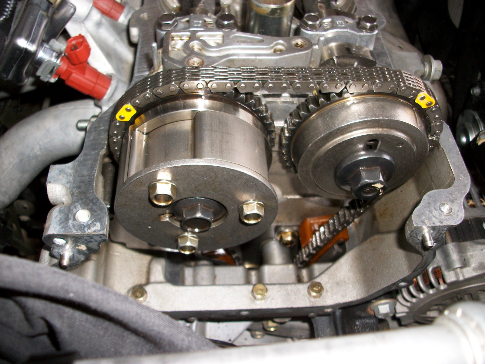

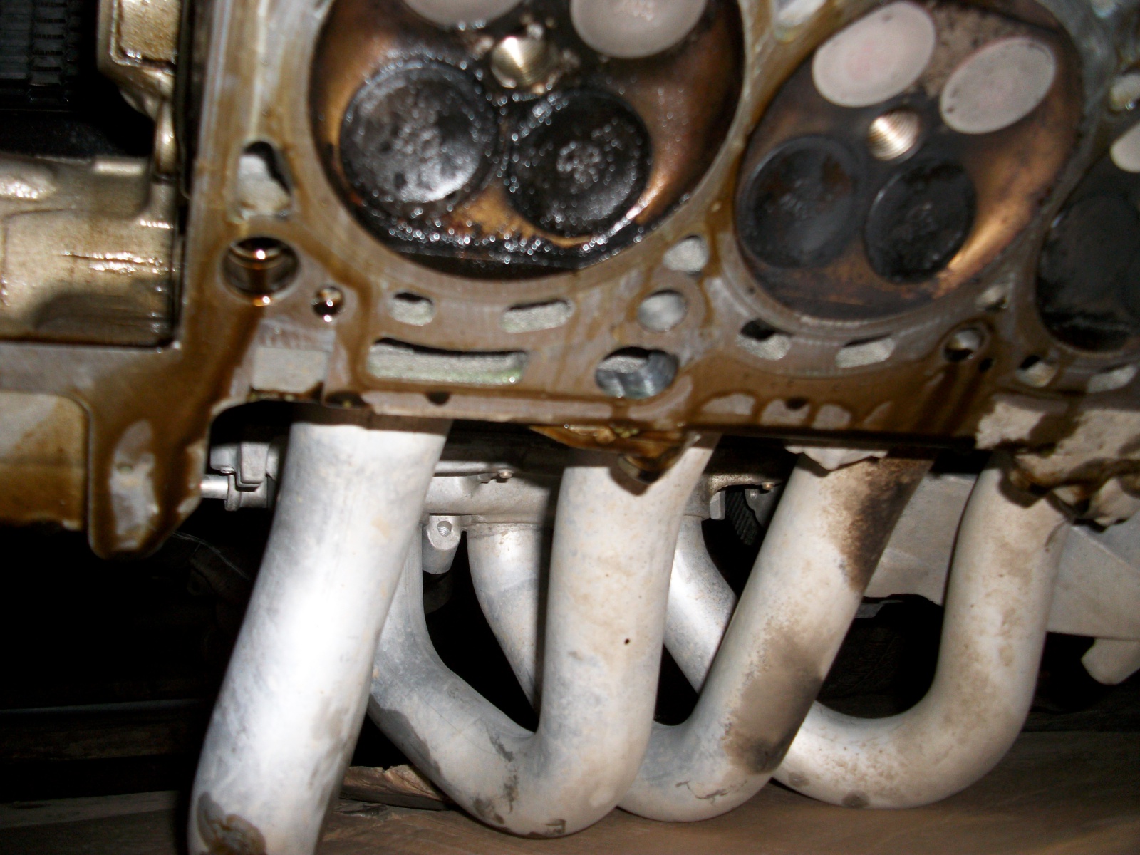

04.12.11 Привет всем ! сегодня приступил всё таки ,к разбору движка QG18.Напомню наблюдался повышенный расход масла.Прежде ,чем разбирать ,замерили компрессию без масла ,показала 8 во всех цилиндрах.Далее налил 30 гр. в цилиндры,компрессия дошла до 13.Тем самым указывала на явный признак износ колечек.Ещё при разборе чувствовался запах горелого масла.Так же на фото видно ,что впускные клапана в сильном нагаре,да и поршня тоже .Вот ,что сегодня я успел сделать,меня интересует вопрос ,скажите у меня вообще без вариантов не получится совместить метки на звёздах ,всё равно будет на один зуб не совпадать?

to igoryek606: банрат, тебе осталось самую малость, сними поддон и поменяй колечки до кучи, 2.5 рубля затрать всего, не торопись, если хон еще виден и задиров нет и будет тебе счасть, от души желаю
04.12.11 igoryek606: меня интересует вопрос ,скажите у меня вообще без вариантов не получится совместить метки на звёздах ,всё равно будет на один зуб не совпадать?
если у тебя баклуша провернулась по ходу движения и ты её не фиксировал то да
С чего такая уверенность? Выставляйте цепь по меткам и 3 раз проверните вал. Если ошиблись - то переставьте.

to igoryek606: Я когда менял у себя,то у меня метки сошлись идеально.

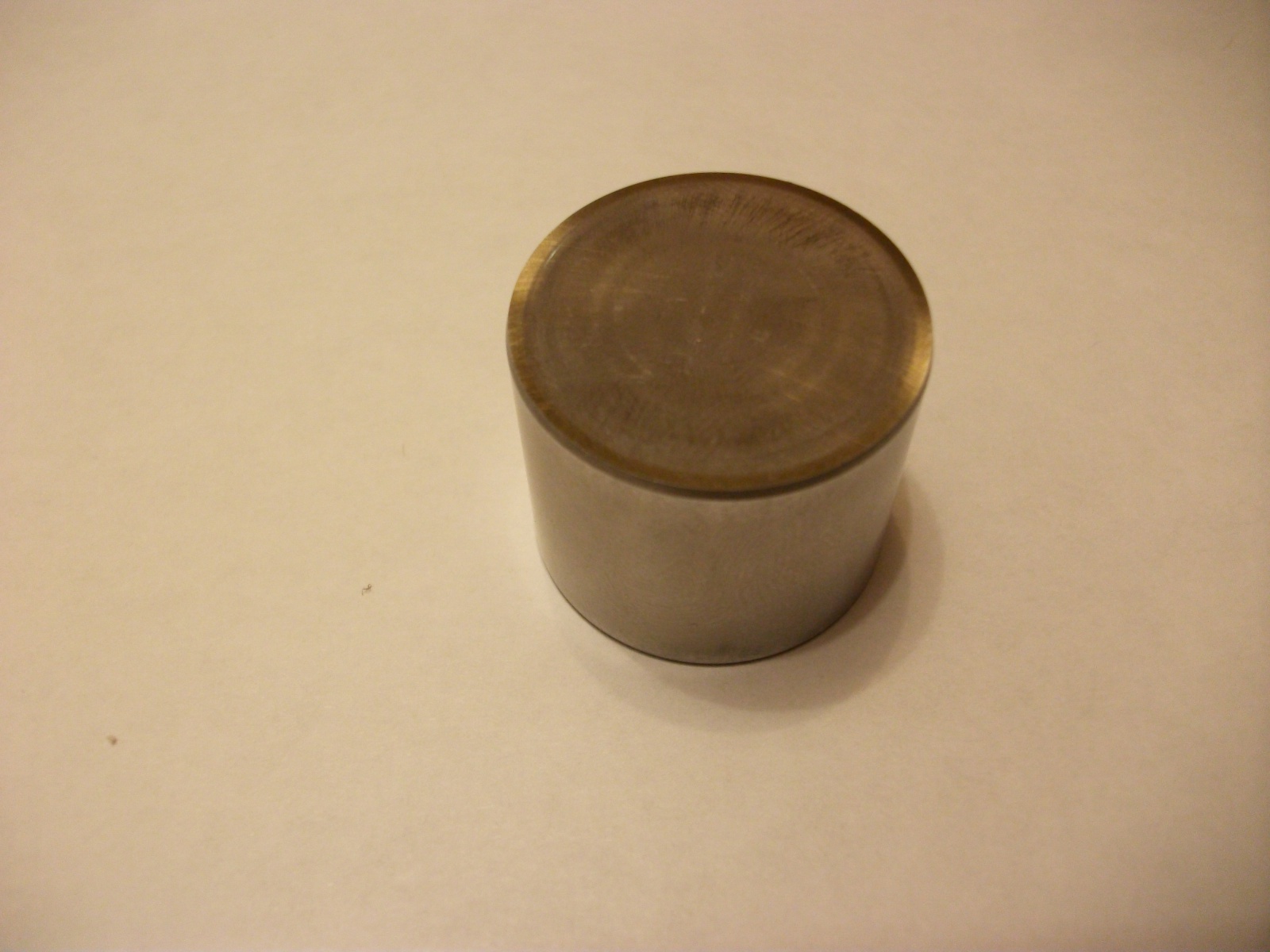

06.12.11 Вот ,что стоит на моём движке и ни каких регулировачных шайб нет. Скажите как правильно это называется - калиброванные толкатели? Если я правильно понимаю ,зазоры регулируются сами . И если их менять местами между собой то ничего не случится?
06.12.11 igoryek606: Если я правильно понимаю ,зазоры регулируются сами . И если их менять местами между собой то ничего не случится?
Нет зазоры регулируются именно этими толкателями ( раз они с несъемными шайбами ). Менять местами их можно если зазоры будут в лучших допусках от этого.

to vitalliy: Благодарю за ответ! Подскажи если знаешь как и чем почистить эту гарь?
07.12.11
to igoryek606: Можно сначала большой нагар отверткой(аккуратно) сошкрябать,а потом наждачкой. Только "седла" (рабочую поверхность) не задевай.

17.12.11 Ура! сегодня я всё таки собрал двигатель .Всё нормально завёлся сразу,пришлось конечно помучиться немного с выставлением меток на цепи но мы эту проблему решили легко и просто.Если кому интересно напишу.Когда собирали двигатель изначально была поставлена цель всё сделать "как было" ни на зуб вперёд ,ни на зуб назад.
