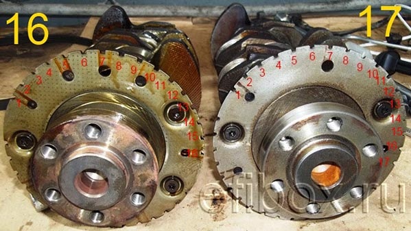

04.07.17 Прочитал эту тему, короче, стало ясно у меня дело в годах, машина у меня 2003 г а блок мне подсунули 2002 г разница в том что у меня рестайлинг а блок мне дали дорестайлинг и короче в блоке на коленвале есть зубчатый диск с которого считывает датчик колена в нем вся проблема надо их щас поменять местами, поставить свой
04.07.17 Это просто писец, надо вскрывать мотор, вынимать коленвал и менять эту гребенку

И где ж такие "электрики" водятся то? Лесом слать! На дорестайле не только диск другой, а еще и заслонка с проводкой.

04.07.17 Ну да и мозги совсем разные короче придется вытягивать коленвал и ставить свой диск
04.07.17 to Tentravoiiii:
Есть хорошая картинка, где видна разници в дисках.

Ну, в конце концов, можно заварить лишнюю прорезь, или прорезать недостающую.
В зависимости от того, какой и куда переставлять.
09.07.17 Короче, заварил и все ок, всем спасибо

12.07.17 Подтверждаю. Заварка "лишней" прорези решает проблему. Проверено.
