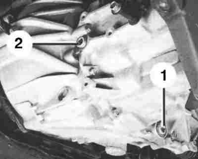

to gaiver777:
Деление маслосливной заглушки (1) и заглушки (2) отверстия для заливки и проверки уровня масла коробки передач.
Messir (+)
24.05.11
to gaiver777:
Messir (+)
24.05.11 Спасибо тебе)))
24.05.11 а есть еще фото?
чет чуть чуть не понятно)))
24.05.11
25.05.11 А есть фото из под капота?
25.05.11 gaiver777: А есть фото из под капота?
Из под капота ее вообще не видно.

31.05.11 Вот фото моей многострадальной пробки. Выкрутили трубой, наварив гайку:
