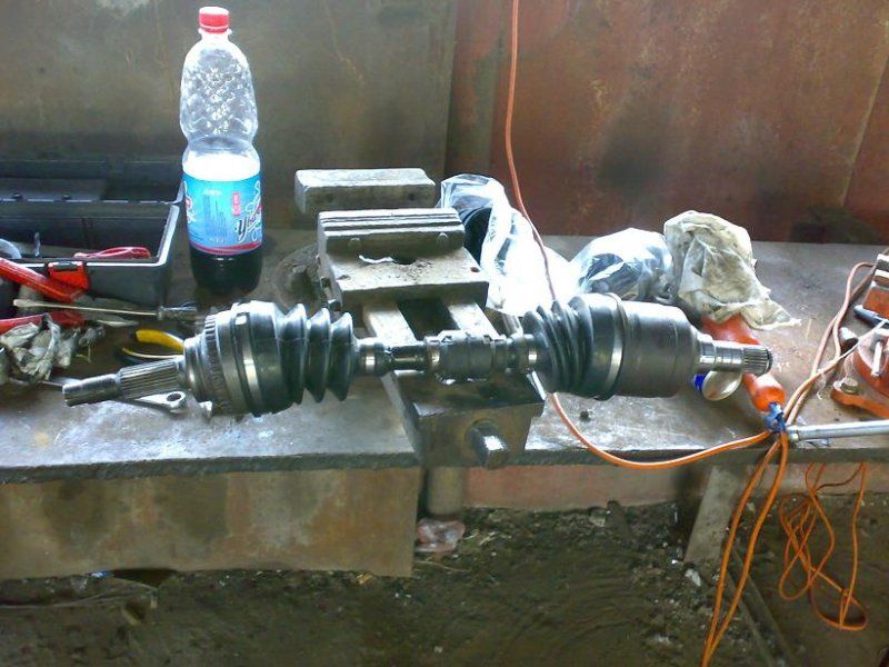

Пыльник привода что ли? эту гофру имееш ввиду

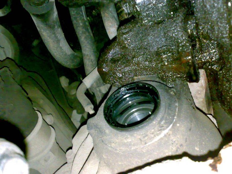

Капает масло снизу МКПП

to alexio: масло жидкое или густое? возможно сальник пропускает,если не разу не капнуло то это не чего не значит.в движении может появляться люфт,из за которого и будет сальник пропускать.
короче на да определить что за масло,шрузовое или коробочное.
01.05.11 Ну там других резинок нет вроде. Наверное пыльник
01.05.11 xekxek: короче на да определить что за масло,шрузовое или коробочное.
Масло светлое, жидкое. Коробочное значит.
01.05.11 А может имеется ввиду пыльник кулисы?
alexio: Как исправлять?
Менять сальник или то из чего течет.
alexio: Возможно ли без съема коробки?
Так и делается.
alexio: Так и должно быть?
Нет.
01.05.11 Теперь ссылку можно, как сальник изымать? :) Я что-то не представляю, как оттуда всё снять. Под пыльником вал какой-то. Я пока плохо разобрался в работе кулисы, поэтому могу тупить, не пинайте...

to alexio: у ятя с какой стороны видна утечка? там где длинная тяга или короткая(шрусы)?
такая тяга?(фото ниже)
Я имел в виду этот сальник,или с другой стороны такой же(фото ниже)
01.05.11 точно не тяги. этот вал расположен перпендикулярно колесной оси, т.е. направлен от переда к заду автомобиля. Он короткий - 10-15 см. и выходит из коробки. Да вроде кулиса это

to alexio: может вы имели в виду под словом короткий пыльник,пыльник кулисы?
вот инструкция для замены сальника кулисы,пыльник это для защиты штока от повреждения от камушков,если повредится шток то сальник будет пропускать масло даже новый(сальник)
для замены сальника делайте как на фото ниже(по очередно,согласно фото)
Выбейте цилиндрический штифт и снимите вильчатый хомут и пылезащитный чехол.
Извлеките из своего посадочного гнезда сальник штока управления.
Посадите на место снятого старого сальника на новый сальник.
Установите на место пыльник и соединительный вильчатый хомут, закрепите последний цилиндрическим штифтом.

О! Вроде он. Спасибо. Плюс поставил :) Просто всё. А масло из коробки потечёт после снятия сальника?
01.05.11
to alexio:
Нет.

01.05.11 alexio: Просто всё. А масло из коробки потечёт после снятия сальника?
немного,но его все равно нужно будет полностью слить и новое залить,какое масло и сколько,вам скажут при покупки в магазине,по VIN коду.там его немного.так что обязательно поменяйте.

to xekxek: Не, масло я менял в прошлом году. Залил оригинал Ниссановский. Ему как минимум 60 тык. работать. Сливать никак нельзя - пробка заливная прикипела, зубилом не свернёшь (многие пробовали :) ). Поэтому гемор по высверливанию отложен на неопределённый срок. Вот и спрашиваю, потечет ли? Ибо доливать через маленький сапун не айс :) Да и вслепую...

Залез сегодня в яму и обнаружил капельки масла, стекающие прямо из-под короткой резиновой гофры снизу МКПП. Что это может быть? Сальник где-то течет? Течь слабая, при мне ни разу не капнуло. Видимо, копится долго. Как исправлять? Возможно ли без съема коробки? Кстати, гофра ходит свободно, ничем не закреплена в концах. Так и должно быть?
