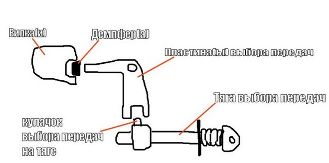

to gaiver777: думаю у тебя проблема в демферах( колпачек)
в любом случае что то с системой(механизма) включения передач.
На самом деле можно все самому все сделать,если хочешь могу дать фото инструкцию для переборки МКПП.

to gaiver777: Смотри более все подробнее описал!
