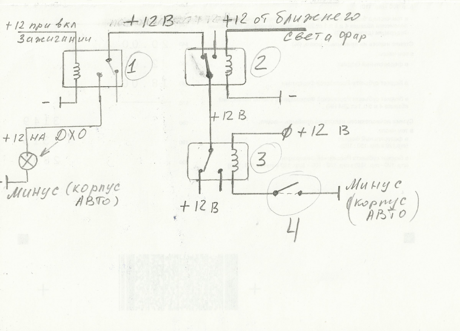

Теперь появилась проблема: как сделать так чтобы ДХО отключались при включении ближнего света. Т.к. я неучился на электрика, а самоучка решено было идти старым проверенным путем. В электротоварах приобрел недорогое одноконтактное реле с катушкой на 12В. В пучке на магнитолу, у меня были незадействованы 2 провода: один + при повороте ключа зажигания, второй + при включении габаритов. Их и решил использовать. Схема такая: +от замка зажигания подаем на постоянно замкнутый контакт, выход с этого контакта на Светодиодную ленту. Т.Е. при включении зажигания она загорается. Потом + от габаритов повесил на катушку релюшки и получилось, что при включении габаритов контакт на диодную ленту размыкается. Вот реле:

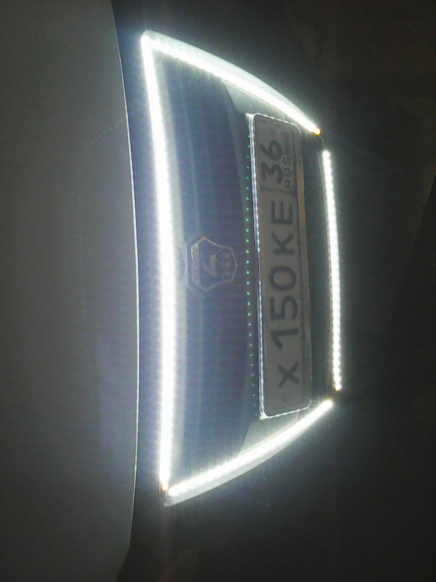

Далее предстоит пайка проводов к ленте (незабываем про полярность, на ленте есть обозначения +;-) Конечно эта пайка мне много нервов потратила, в итоге я пришол к выводу что место пайки нада прокалывать толстой иглой и вставив туда провод- паять. Запаянные концы изолируем термоусадочной лентой диаметром примерно 1см, не меньше. Для того чтобы вода непопала, изолента со временем потеряет свои свойства и отклеится. А с термоусадкой уже выдержало несколько моек Kerherom.
Устанавливаем ленты как задумали. Вот мой итог которым очень доволен и переделывать несобираюсь.
В темное время суток это смотрится эфектно, но освещается тока 1.5метра, поэтому использовать тока днем. Специально на трассе садил друга за руль и он приближался мне навстречу издалека, машина бросается в глаза также как и с ближним светом. Пользуюсь около месяца, причем езжу очень много- ДПСники тока смотрят как зачарованные и ниразу неостановили. Машина стала выделяться из потока и узнаваема, знакомые часто теперь навстречу моргают. Извиняюсь если гдето неграмотно или непонятно написал, обращайтесь все разъясню.
