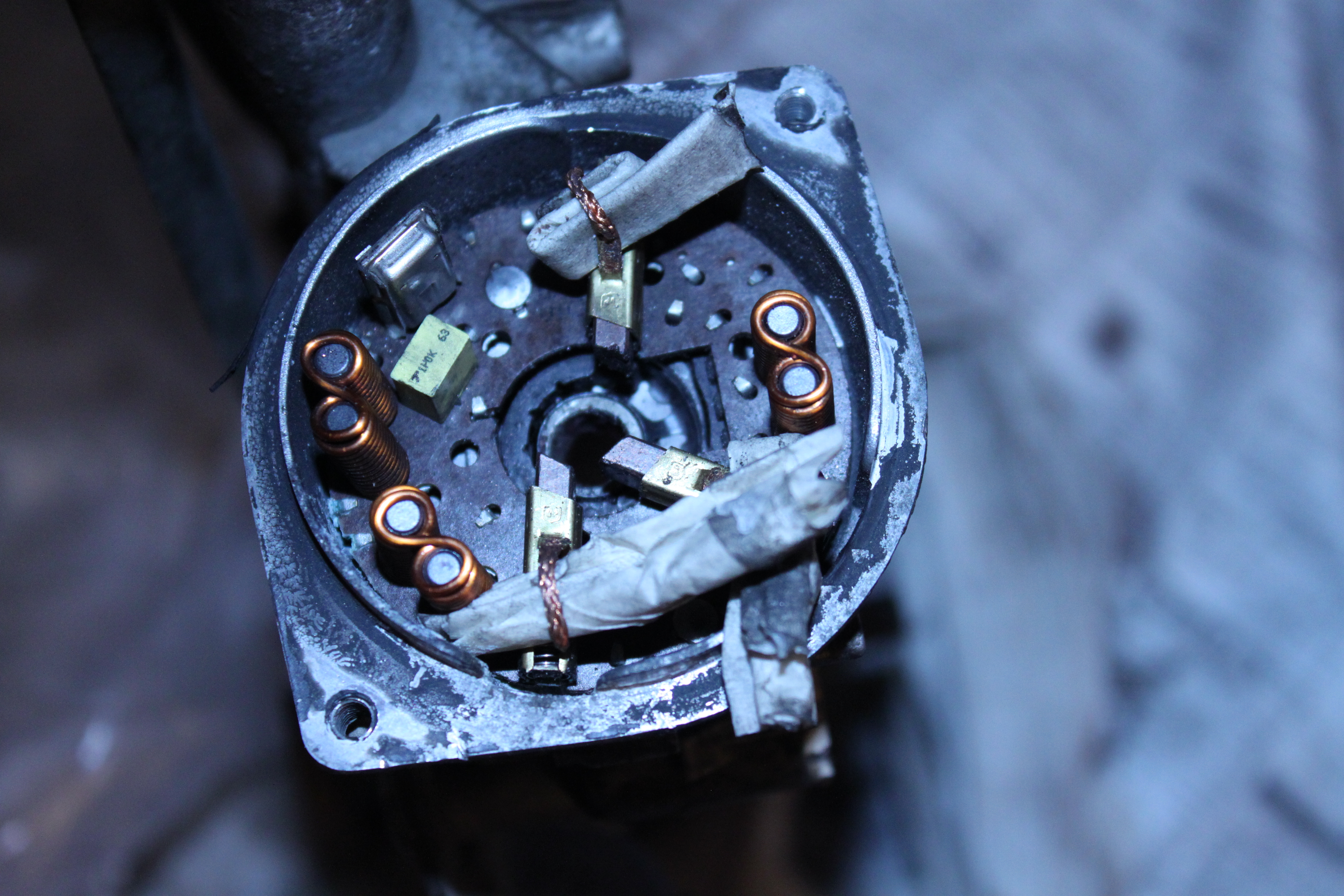

03.06.11 Здравствуйте! Не выключаются дворники, разобрал движок там прерыватель (реле) два контакта. Включил дворники и попробовал замкнуть их вручную получаеться короткое замыкание, дворники один фиг работают, помогите не знаю что делать. с переключателем всё нормально разбирал.

А теперь схема (ну вдруг кому-то пригодится)
По схеме видно, что электродвигатель управляется через контакты 5(+) и 1 или 2 (-). Получается, что у Вас вне зависимости от положения переключателя на 1 или 2 подается этот минус.
Если сам переключатель абсолютно исправен, то причину следует искать в самом редукторе, где установлен концевой выключатель, размыкающий цепь 4-3. По всей вероятности именно 4 коротит на массу.
А замыкали Вы (вообще непонятно зачем) 3 и 5 контакты. Предохранитель 25 мог сгореть.
03.06.11 я их в рабочем состоянии замыкал. они должны смыкаться при нормальной работе в нижнем положении дворников. там на крышке редуктора платиковый диск с мет пластинкой на сквозь (которая почему то вплавилась в пластик), под ним металич диск основание и всё это вращаеться, а под дисками два контакта олин косаеться пластины на пласт диске (в нижнем положении дворников) а второй на метпластине всегда
03.06.11 вот как работает етот механизм
03.06.11 dmitriy198421: я их в рабочем состоянии замыкал. они должны смыкаться при нормальной работе в нижнем положении дворников.
Они не должны смыкаться. В нижнем положении контакты находятся так, как показано на схеме, а в рабочем один контакт замыкается на ту самую металлическую пластинку на диске.
В рабочем положении замыкаются 4 и 3.
04.06.11 а тогда понятно буду разбираться, по какойто причинпластина вплавилась в пластик мож сдвинулась я и решил что она их перемыкает. Спасибо !!!
04.06.11 Это опять я, корче там ещё так называемый уселитель стеклоочестителя коробка рядом. Я её вскрыл там реле оно замкнуто (приплавелись контакты) и сопротевление почернело. А в редукторе я был прав контакты должны замыкаться. Дайте какой нибудь адрес э/п я вам фотки вышлю там всё понятно и видно.
08.06.11 Всё дело было в уселителе стеклоочестителя там реле перепоял и всё работает.
