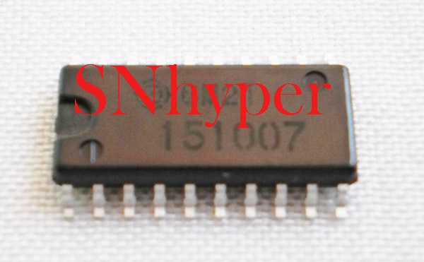

проблема эта очень известна, проверьте микросхемку в мозгах под номерком "151007". в случае пробоя - замена, или перекидывание ног, там есть свободные. если будет интерес могу скинуть распиновку этой микросхемы.
12.10.13
to Electronik: Интерес есть, катушки горят и это не первый случай.
Форум не экспертная комиссия. Все мнения и советы имеют рекомендательный характер. Ответственность за принятые решения по ремонту, лежит полностью на пользователе.
12.10.13
to >АвтодеД<: у ниссанов это вообще проблема...

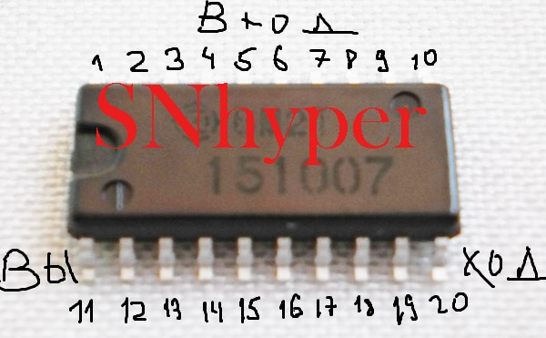

12.10.13
вот
12.10.13
распиновка контактов микросхем HD151007. аналог NS151007:
20-3
19-4
18-5
13-7
12-8
11-9
1-(+5 вольт)
6-(общий)
12.10.13
12.10.13
to Electronik: Спасибо.
Очень неплохо, если можно вместо замены ЭБУ обойтись заменой микросхемы.
