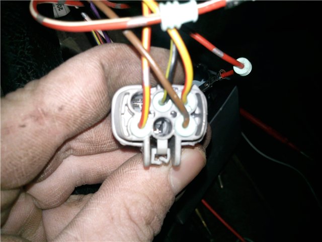

28.11.10 to TIRECS: а вместо этих красных проводов завести туда противотуманки? вариант?
28.11.10
28.11.10 я в электрик слаб(((((
28.11.10 Вот эти провода нада выдернуть
29.11.10 to TIRECS: спасибо))

02.08.11 Сначала как работает штатная системв "дневного света"
При включении зажигания ничего не происходит, только после запуска двигателя загораются ГАБАРИТЫ И БЛИЖНИЙ СВЕТ. После установки ксенона вся эта иллюминация меня не очень радовала.
Расскажу, как отключить и переделать всю эту кухню.
Если правильно, то: 1.Снимаем возле левой ноги накладку, там стоит блок "дневного света", к ниму подходит два разьема.
Итак, если нужно просто отключить БС при запуске - отключаем МАЛЫЙ РАЗЪЕМ ( правильность выбора разъема проверить легко - если отключили не тот, то при включении габаритов не будут гореть габариты и подсветка кнопок и печки)
если хочется большего, тогда понадобиться выключатель-клавиша на три ножки. Берем контрольку на 12вольт, и находим ДВА провода на большом разъеме, на которых появляется "+" при включении габаритов. Обрезаем, только с запасом, т.е. не "под корень" к разъему. Скручиваем вместе. Точно не помню, но кажется один потолще (бело-красный), второй - тоньше. Затем находим провод на котором появляется "+" при включении зажигания. К ниму просто поключаем дополнительный провод с "мамой" на конце. Берем еще два провода с "мамами". Один подключаем к скрутке рание отрезанных, второй к толстому отрезанному, который остался у блока. Тонкий обрезанный просто изолируем.
Подключаем клавишу: средний вывод - толстый обрезанный провод, идущий к блоку (кажется бело-красный), крайний вывод клавиши (любой, на выбор) к проводу зажигания. третий - от скрутки двух обезанных (это я повторяюсь). Клавишу врезаем сверху прямо на декоративную накладку, т.е. под ручку открывания капота.
Что имеем?
При первом положении клавиши после запуска двигателя загорается ТОЛЬКО !!! БС (БЕЗ ВСЯКИХ ТАМ ГАБАРИТОВ) - режим "трасса", при включении габаритов на ручке, БС гаснет. т.е. штатный режим.
При втором положении клавиши - ничего не загорается, а габариты и свет включаются штатно.
Если кто не понял - пишите, сфотаю и уточню цвета проводов.
