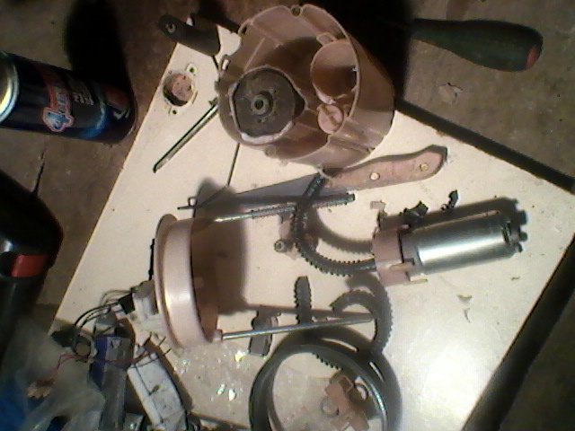

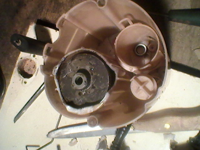

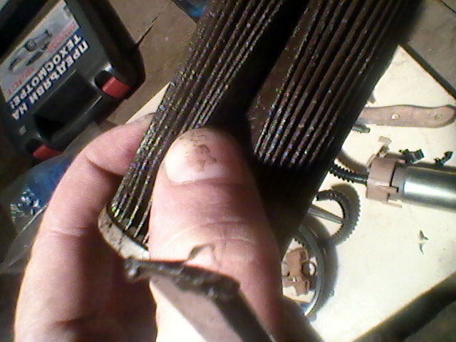

to mATr1xX: фото для N16 разобранного топливного фильтра, когда вскрыл ужаснулся
вскрыл крышку она толи заклеина намертво, толи запаяна. аккуратно вскрыть не получилось
сам топливный фильтр весь в грязи, не удивительно что машина оборотов не набирала
