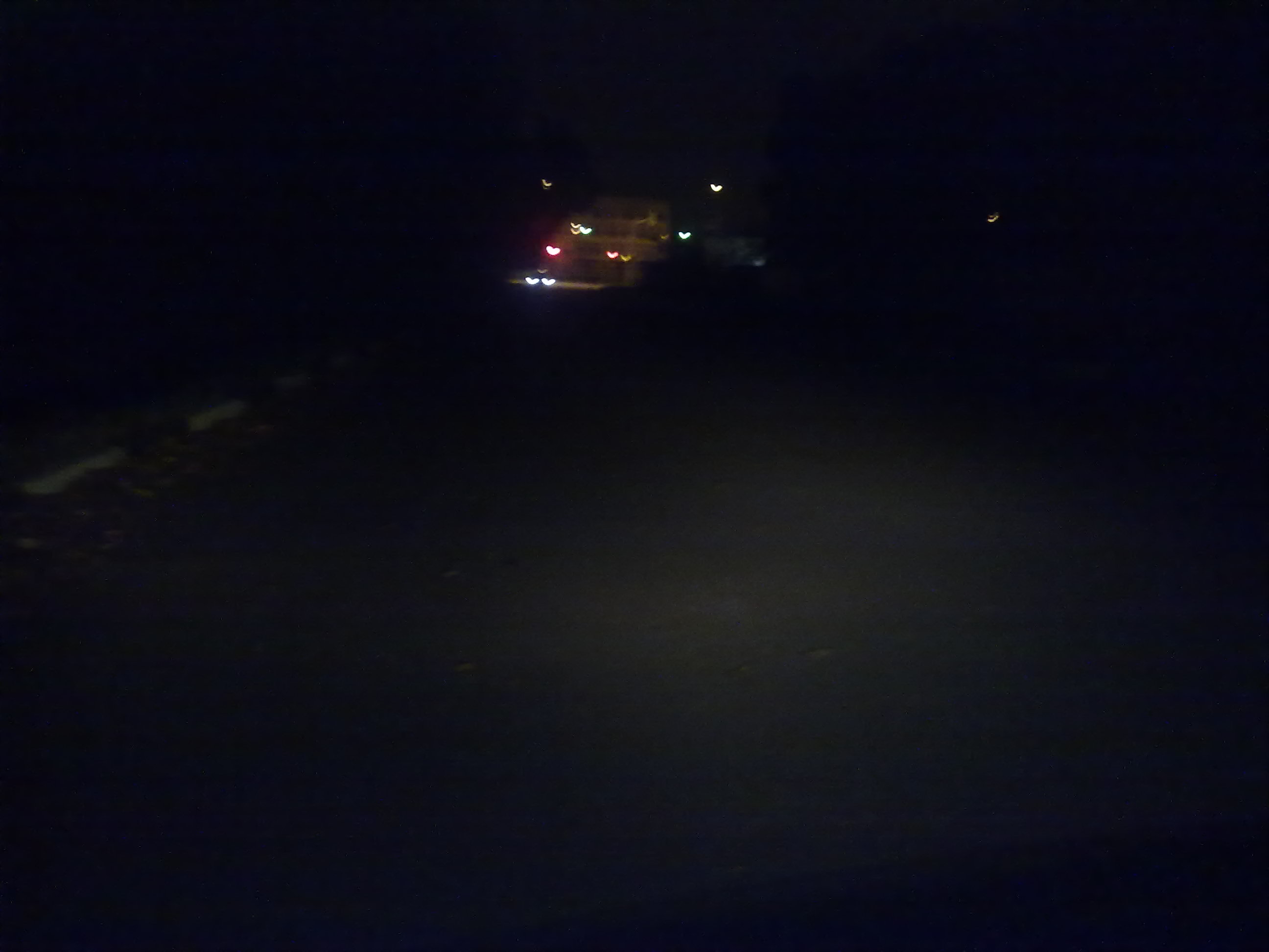

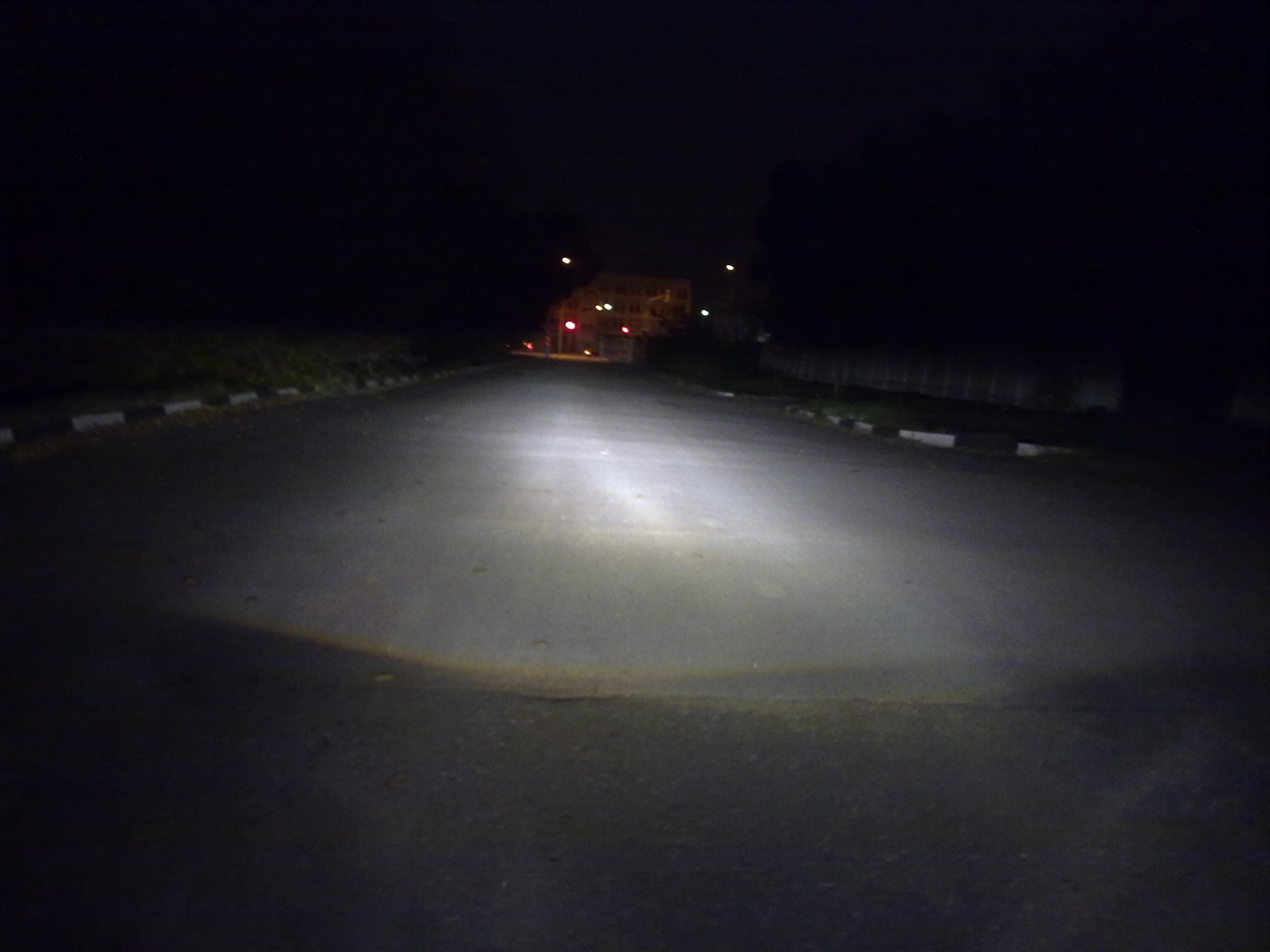

Наконец то поставил фары. наконец то видно дорогу.
вот как было:
вот как стало:
