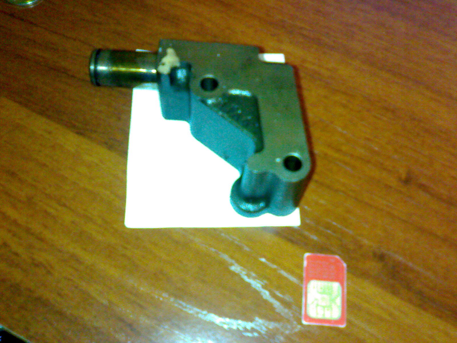

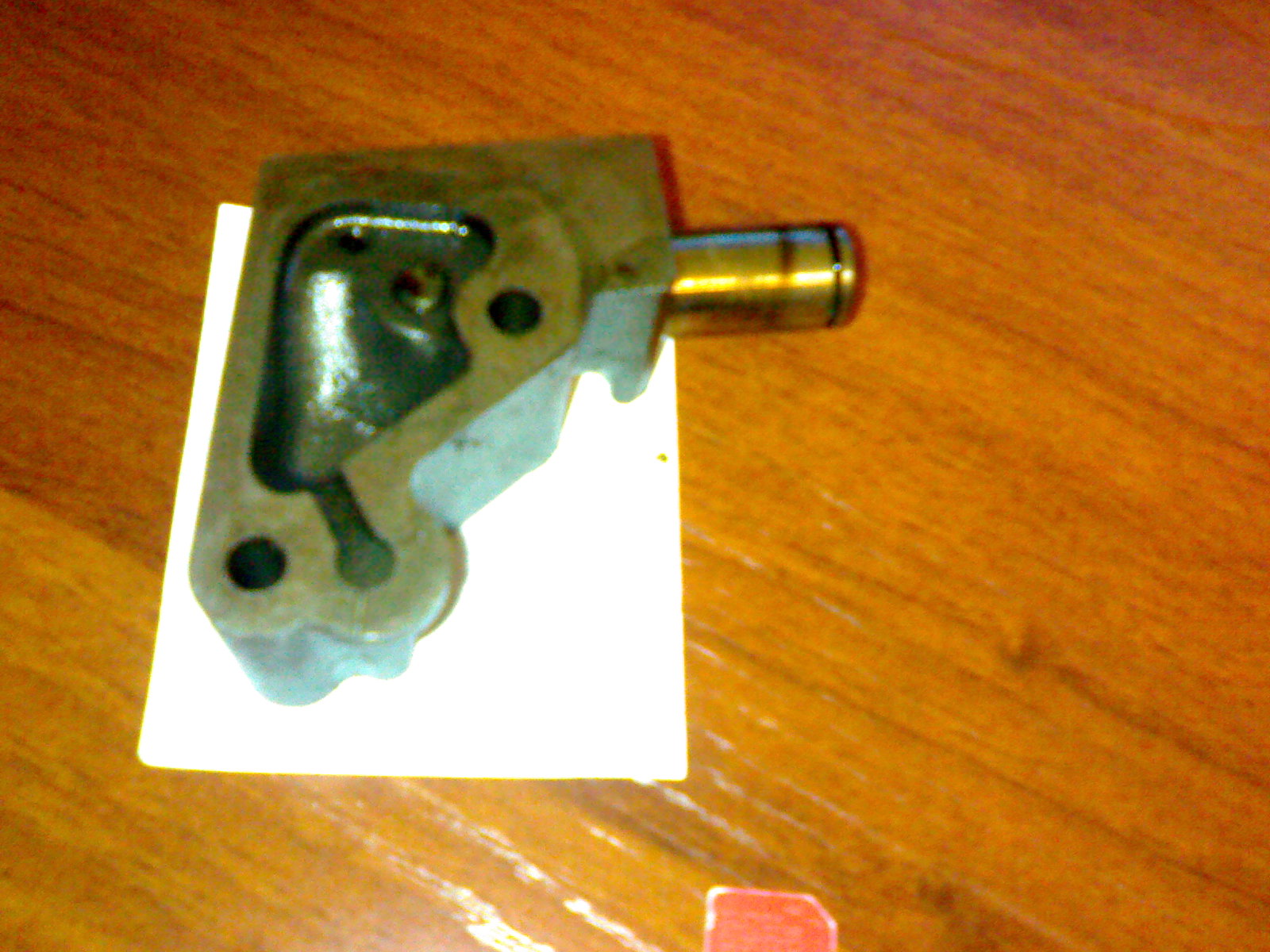

to skilll333:
На всех ниссанах стоит цепь ГРМ. Если у ремня есть натяжной ролик, то у цепи есть гидронатяжитель цепи. Они бывают с зубчиками, то есть если он натянулся, то назад не уйдет. А вот как на фотке (мой старый) он каждый раз при запуске двигателя натягивает цепь. Так вот если он не сразу натянет цепь, то обороты могут скакать, не правильные фазы газораспределения) Я менял цепь со всеми потрохами при пробеге 172000.

to RomAlm: слушай а у тебя на штоке гидронатяжителя нет зубцов что ли??? на рестайловх потому что есть, и натяг цепи там постоянный всегда, независимо заведен мотор или нет
22.09.11
to Dimon-811: Здорова, Димон! На фото мой старый гидронатяжитель, а новый (у меня сейчас стоит) с зубчиками, как ты говоришь. Видимо на дорестайле ставили как на фото, а новых QG движках уже с зубчиками. Я заказывал по ВИНу через Экзист, но мне пришел с зубчиками, значит старый сняли с производства:)
На счет натяга полностью согласен, это не дело, туда-сюда каждый раз дергаться. Разок прощелкнул и зафиксировался, это конечно лучше)
