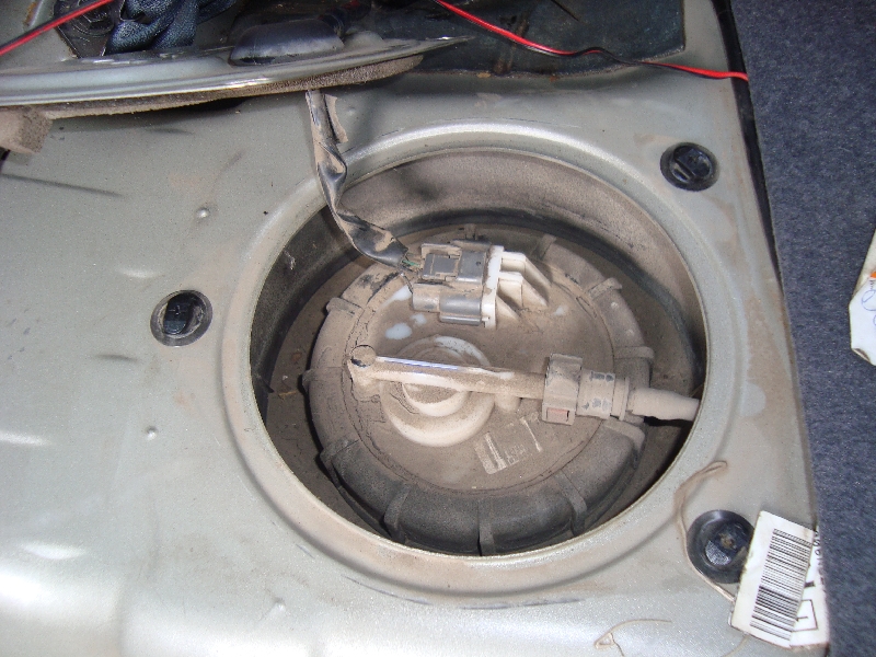

27.09.10 Вобщем почистил дросельную заслонку,и за одно сеточку бензонасоса,обучать не пришлось,как и говорил Rain всё прошло в автономном режиме,проехал уже более ста км,ни разу не дёрнулась(тьфу-тьфу,чур меня
)тускло светил ближний свет,когда вытащил лампочки
они были на 24w,когда будет свободное время хочу снять фары почистить посадить на герметик.Когда сделал чистку дроселя с фотографировал всё и то чем чистил,пока не догоняю как вставить фото,подскажите как или напишите на эл[email protected] я вышлю,а вы уже скиньте на форум,промывал дросель HI-Gear CARB CLEANER SYNTHETIC очиститель карбюратора синтетическая формула,я и очиститель с фотографировал,но не могу выставить фото,когда снимал топливный насос отсоединил минус от аккамулятора, взял пылесос прочистил прежде чем откручивать,открыл крышку бензобака, открутил и достал насос,потом очень аккуратно его разобрал,чтоб добраться до сеточки,аккуратно снял её прочистил тем же очистителем для карбюратора,тем же очистителем почистил и внутри пластмассового корпуса,потом собрал в обратной последовательности,теперь ZER GUT

06.10.10 На 60-80 км. Вот так же и у меня начиналось,то будто цистерну прицепили,то как будто закись азота добавили,если началось лучше сразу делать во первых расход увеличивается,во вторых не дай Бог, где на обгон пойдёшь и затупит. Для полного счастья прочисть сеточку,но когда будешь снимать топливный фильтр возьми пылесос там пыль и всё такое,отвёрткой вокруг пройдись пылесосом всё подбери,что в бак не попало,аккуратно вытащи вобщем ничего сложно,я сам делал первый раз,заслонку за 7мин.всё снял прочистил 3мин. и собрал всё обратно не спеша со всеми манипуляциями 30мин.топливный чуть дольше,но всё делай не спеша.Как пишет Rain сделал то сделал для себя,и я согласен с этим.
