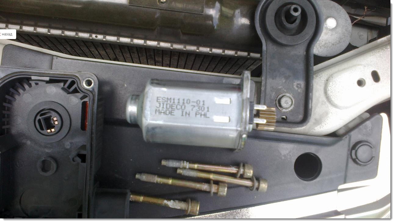

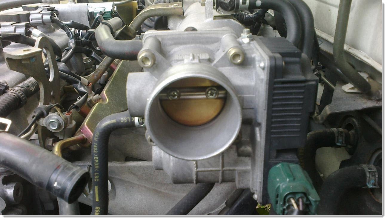

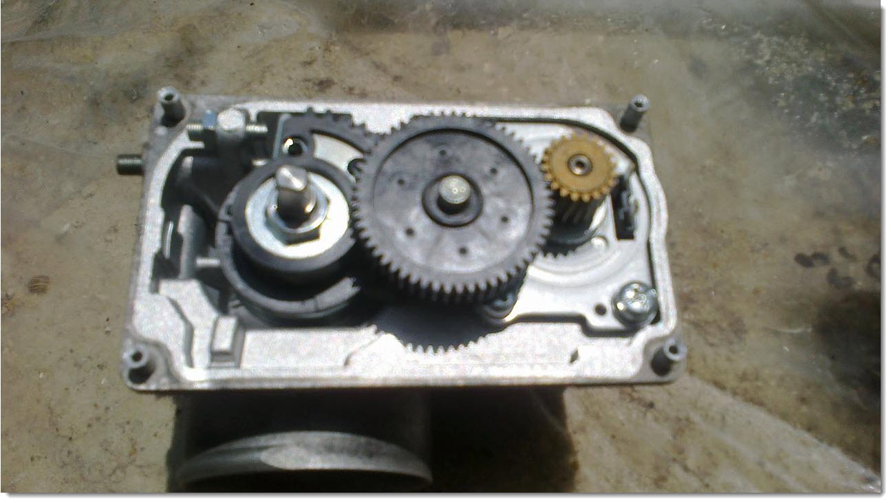

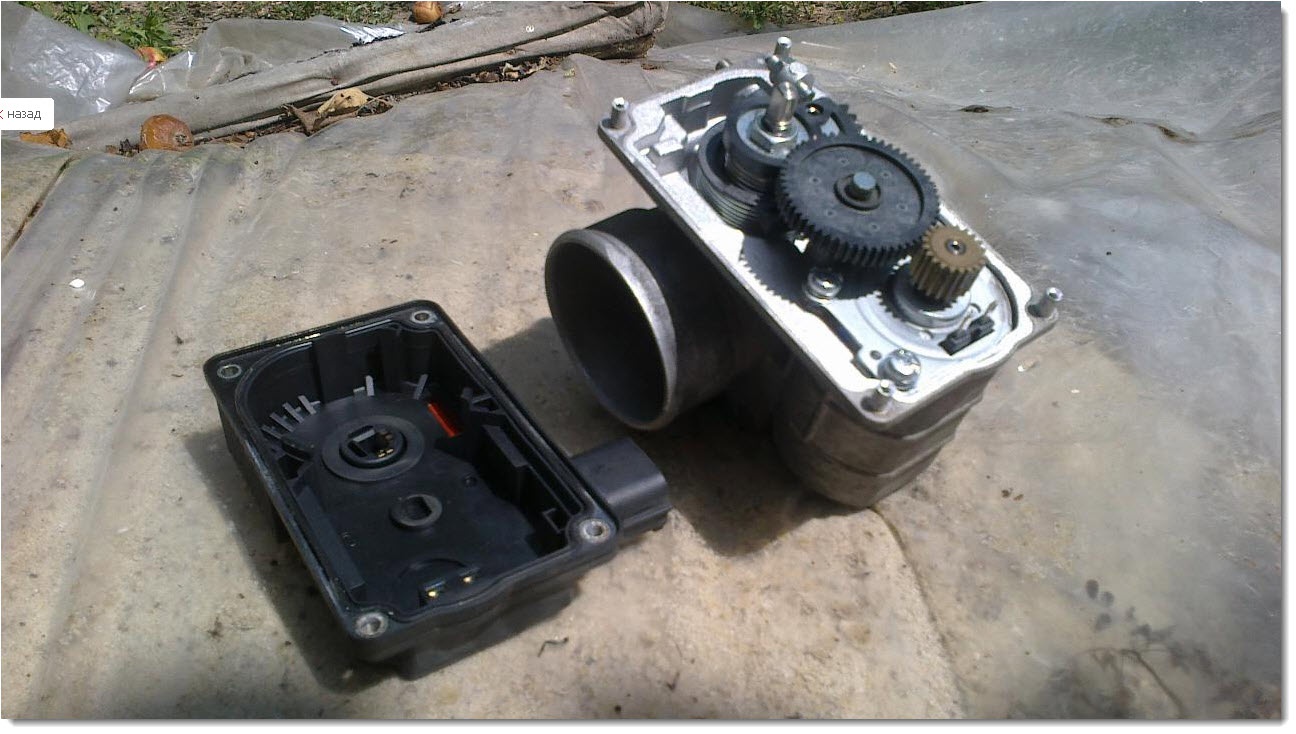

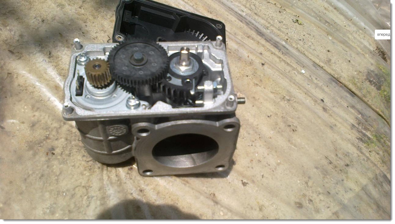

12.09.12 Всем привет! Разобрался с дросселем! Дроссель Хитачи имеет под пластмассовой крышкой ещё один регулировочный винт (держится она на заклёпках). В моём случае винт был много закручен! Выкрутил его примерно на два с половиной оборота, подсоединил аккумулятор и всё пропало! Видимо на заводе при сборке его выставляют на глаз, но как показала практика, электронный дроссель такого не прощает! Раньше на горячую при запуске завывала до 1900 об, грешил на новый двигатель бензонасоса (думал, что либо движок перекачивал, либо что-то с клапаном), сейчас при запуске больше 1300 не поднимается! В пробках перестала дёргаться! Холостой ход 600 об., и могу сделать педалью газа 700, 800 и т. д. плавно без каких-либо скачков! Уменьшился расход! При переключении передач не надо ждать пока упадут обороты, а сразу отпускаю сцепление и нажимаю на газ, машину не дёргает как раньше! Управлять стало на много приятней и спокойней! Жаль только, что на новой машине проехать надо 260000 км., чтобы её настроить! Всем спасибо за грамотные мысли и коментарии!

13.09.12 Да, согласен! Но машина была "дёрганная" с магазина. Заметил рывки на 20000, когда полностью привык к ней. Грязь, кокс, износ, всё понятно, но этот винт был сильно закручен и не давал заслонке сразу полностью закрываться и постоянно придерживал заслонку перед нулевым положением. Заслонка внутри состоит из двух частей, между ними что-то вроде хроповика, первый (наружный винт) ограничивает общее положение, второй (внутренний) ограничивает положение второй части заслонки, как я понял, при резком закрытии он придерживает её и потом медленно прикрывает до холостого хода. Если внутренний винт много закрутить (как было в моём случае), при резком закрытии заслонки она придерживалась в районе 1300-1500 об/мин., а потом ЭБУ подтягивает её до холостого хода. (Заслонку снимал раз тридцать, грязи нет вообще. По поводу износа на таком пробеге, машина тянет как новая. За пять лет, дёрганье, была единственная серьёзная проблема.) Сейчас не управление, а просто отдых! (сложилось мнение, что могу не понятно описывать происходящее: -Извиняюсь!) Ещё раз благодарен, если-бы не Вы, то я вообще туда не полез! Спасибо!
