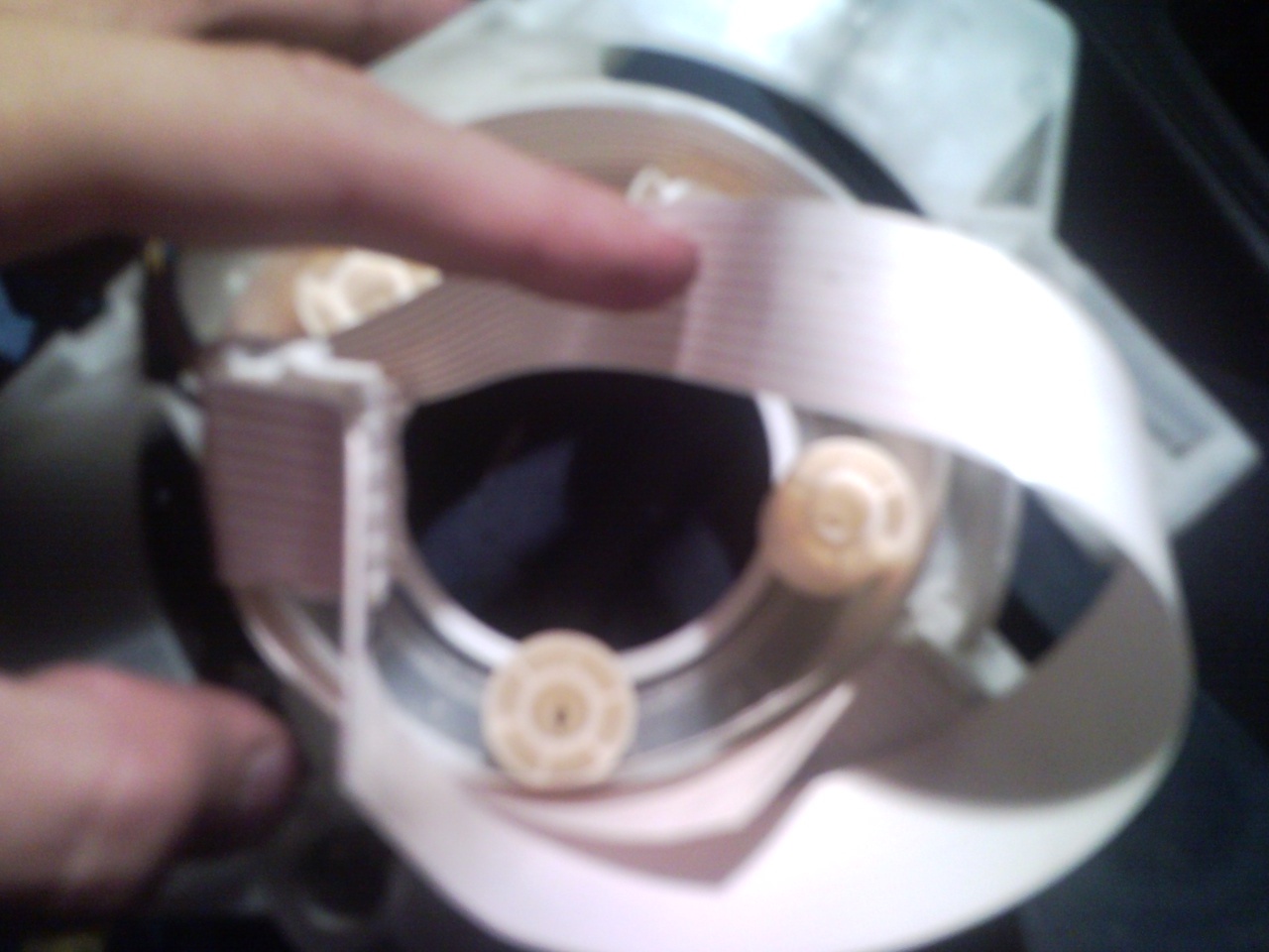

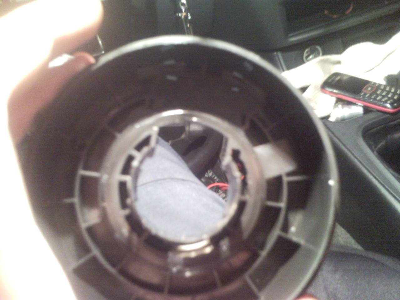

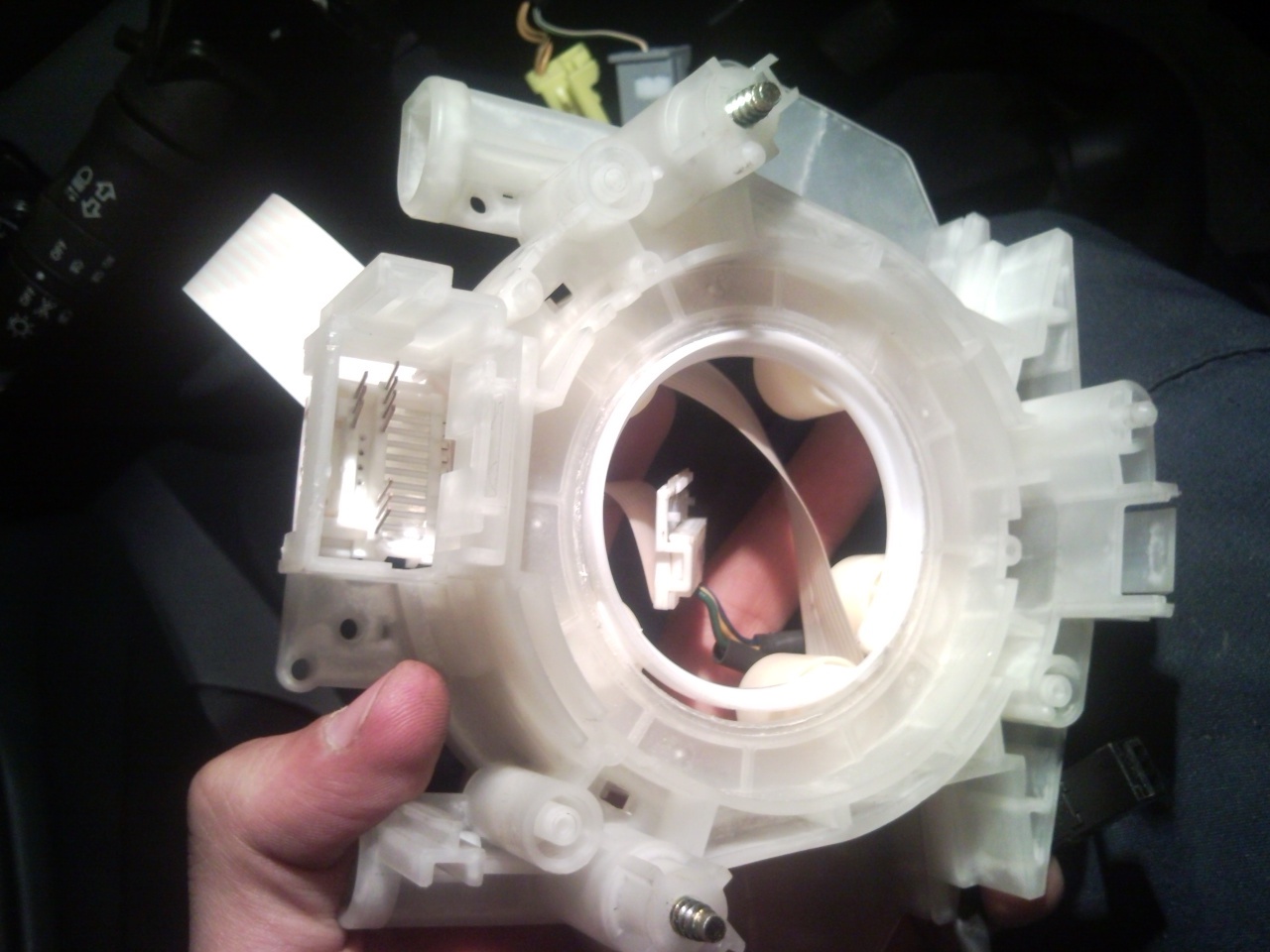

25.04.12 здравствуйте!у меня такая же проблема-с гудком!!!разобрал руль и обнаружил что в руле находиться шлейф "электро лента"прозвонить ее не удалось!на ленте видны явные нарушения именно по дорожке на которой сидит гудок!!молодцы японцы не по жопелись оставили на ленте
пзапасные дорожки!я просто перепаял на соседнюю собрал все обратно прозванивается теперь!

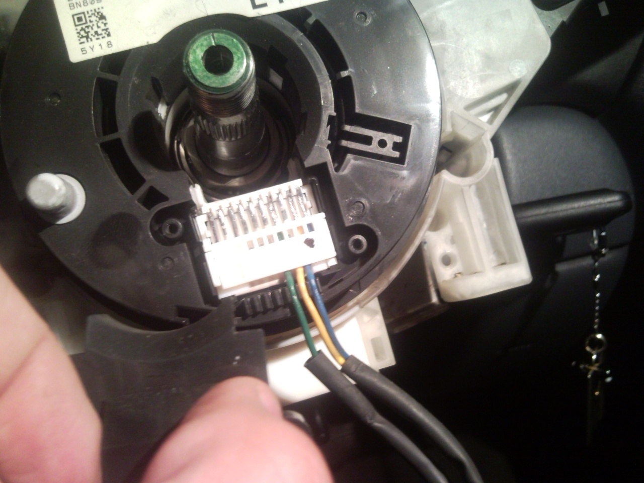

но гудок пока не работает - обнаружил что еще контакт пропадает на фишке подходящей к руль и подключаемый к шлейфу!!!
вот это шлейф-если кому то интересно!

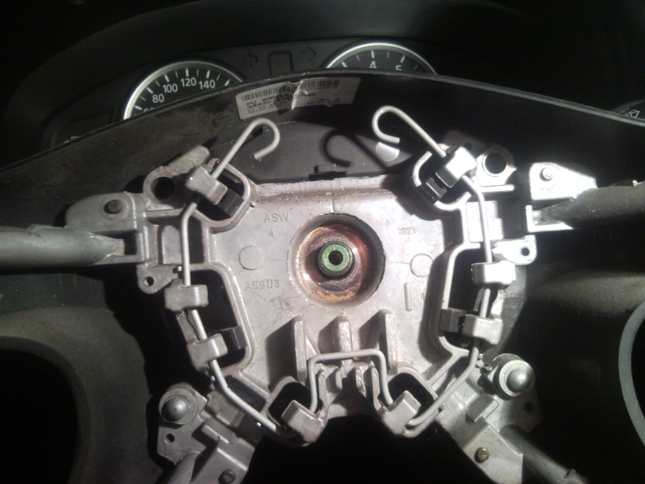

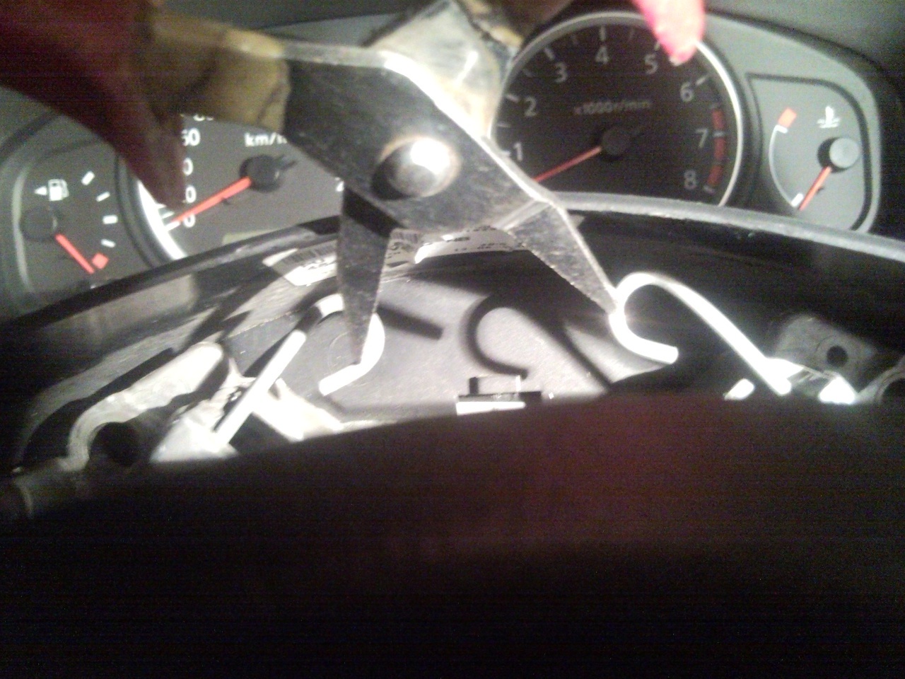

вот как снимается подушка руля для того чтобы разобрать руль!!!

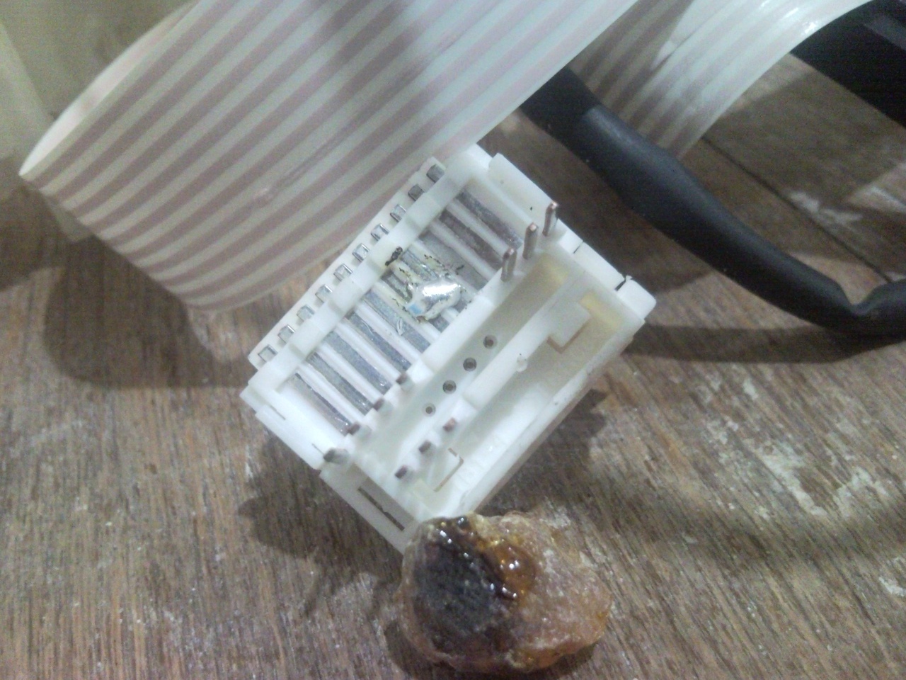

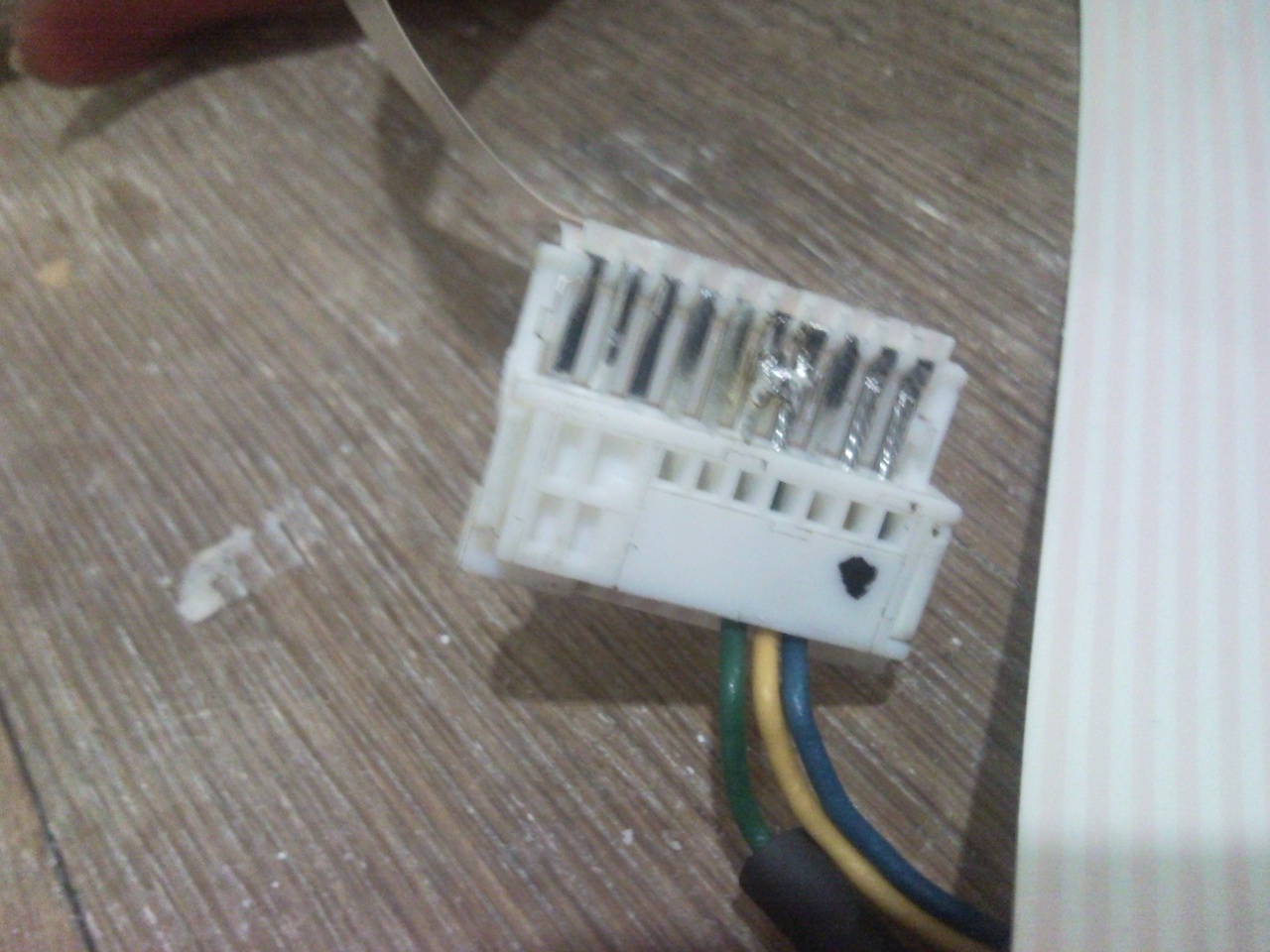

вот это я перепаял на соседнюю дорожку!один конец шлейфа!а вот другой))
25.04.12 кстати возле радиатора лишний провод торчит!но у него фишка странная не для гудка!а для датчика походу!!!не знаю!
один гудок стоит!
25.04.12 Nissan n16: вот как снимается подушка руля для того чтобы разобрать руль!!!
А как Вы добрались до шлейфа без снятия подушки???

26.04.12 да пришлось снять подушку!!!и почему то фото не открылось!((там видно как снять подушку! и отдельно шлейф!!

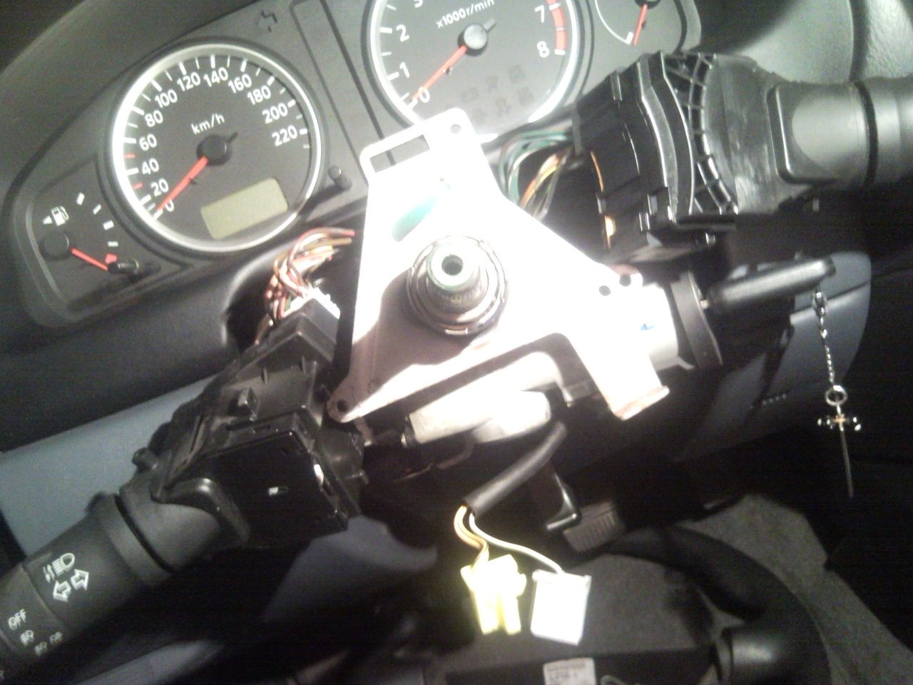

26.04.12 вот весь фото отчет!!!
это удобный способ снятия подушки-
вот касета со шлейфом-
сам открытый флейф-

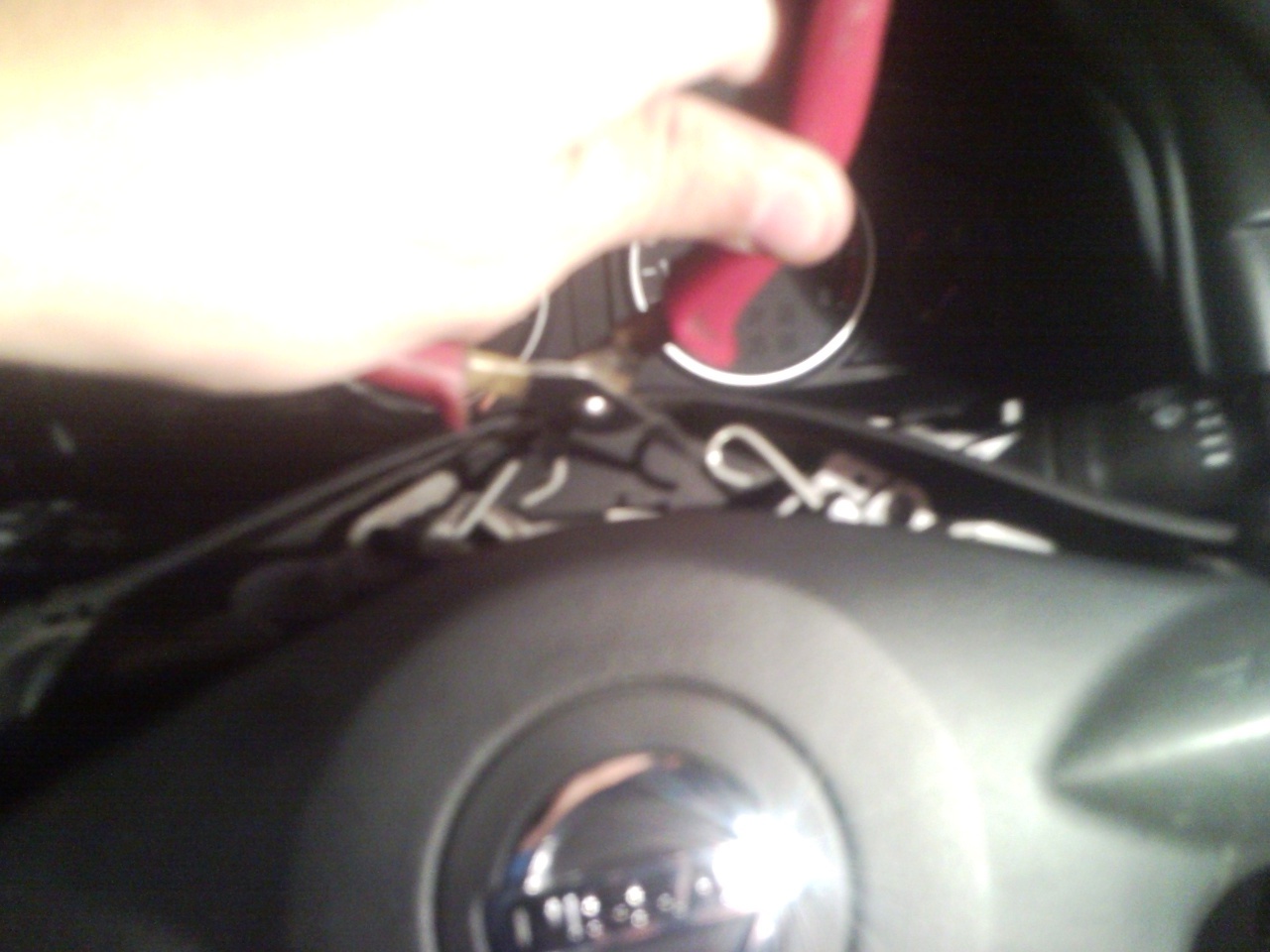

внутренняя часть касеты-ее труднее всего снять!-обошелся спичками!))крепление отодвигал отверткой и вставлял спички!!когда вставил спички во все крепления внутренняя часть крышки открылась!
как перепаял
при пайке надо прозвонить дорожки-что бы не попасть на занятые или не рабочие!
вот до чего дошел!))-
