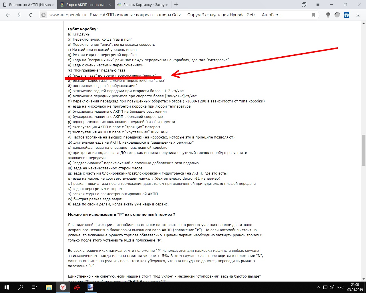

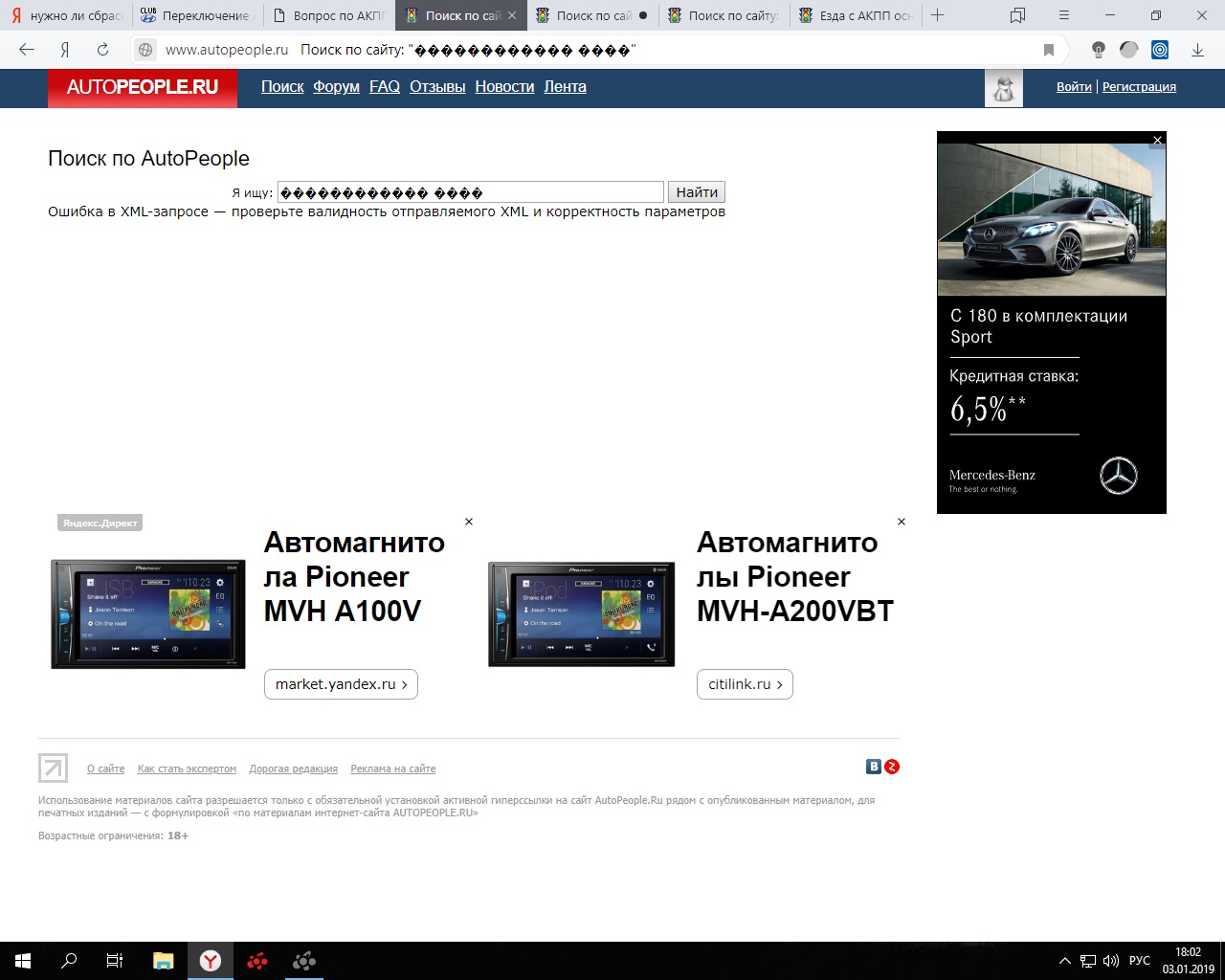

to Авто (модер): Ну во-первых, ту ссылку которую скинули она не рабочая. Вот:
Добавлено через 7 минут(ы):
to Авто (модер): Во-вторых, воспользовшись поиском по данному форому, я потратил уйму времени, перечитав кучу информации по эксплуатации АКПП которую уже знал...
Но все же на первый свой вопрос ответ нашел - во время движения при переключении с 1 (или 2) в D , газ нужно сбрасывать, останавливать автомобиль не обязательно

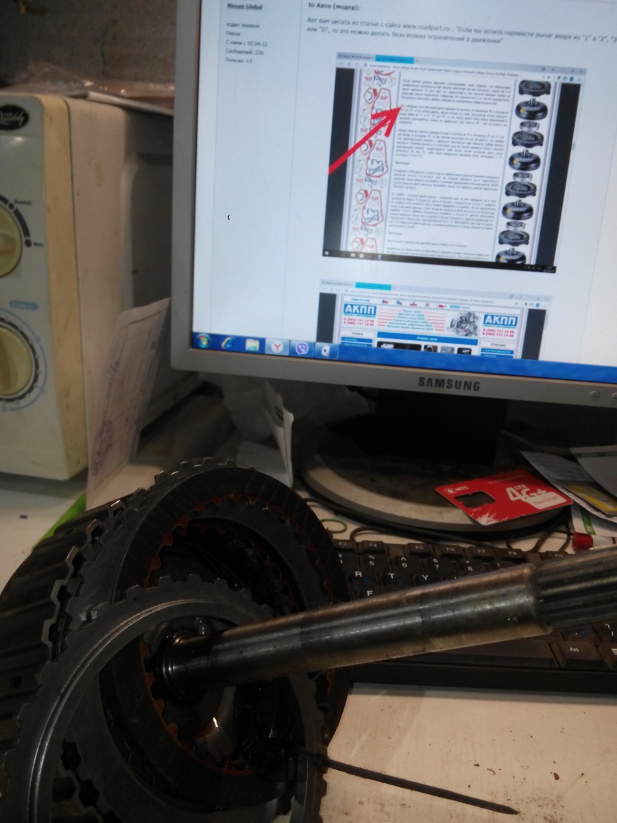

to Nissan Global:
Nissan Global: to Авто (модер): А теперь ваша выписка из статьи или руководства по эксплуатации где этому воспрещено... #
Как вам сказать... Есть инструкции по эксплуатации, а есть опыт эксплуатации и ремонта.
Давайте я вам лучше покажу ?

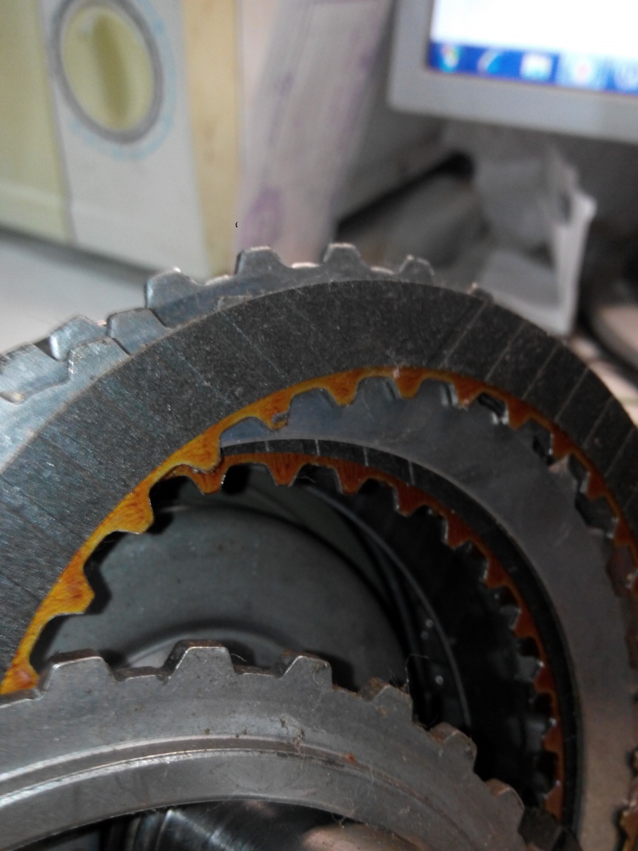

Вот смотрите - это барабан "Forvard" с пакетом фрикционов и межфрикционных дисков "Forvard" от АКПП Ford Focus.
Под рукой только он оказался. Он рабочий. Живой.
Фрикционный диск - это тоже самое, что диск сцепления у механической коробки передач.
Он устроен точно так же. Стальная пластина поверх которой нанесен фрикционный слой.
Вот вот эта вот тёмносерая субстанция на диске - это и есть фрикционный слой. Этот диск совершенно живой. Без износа.
Отличие от диска сцепления МКПП не только в размерах. Диск сцепления покрыт слоем ферродо.
А фрикционный диск АКПП покрыт целлюлозой... БУМАГОЙ !!!
Обратите внимание на толщину фрикционного диска
Его толщина, вместе с двумя поверхностями, на которые наклеена бумага составляет всего 1,5мм !
Толщину бумажного слоя я не знаю. И измерить ее я не могу сейчас. Но и так видно, что по сравнению с металлом она ничтожно мала.

Этот пакет включается в АКПП в тот момент, когда водитель переводит селектор АКПП в режим "D". В этот момент он жестко зацепляется и остается в сжатом (зацепленном) состоянии до тех пор, пока машина едет (готова ехать) вперед.
А вот остальные пакеты, отвечающие за включение диапазонов 1-2-3-4, подключаются по мере надобности в автоматическом или "ручном" режиме.
Эта АКПП на Фордах имеет режим "Мануал". Типа она позволяет водителю самому включать во время движения диапазоны 1-2-3-4.
Но! Делает она это "умно". Если диапазон оборотов двигателя позволяет переключить передачу вверх или вниз и водитель дает селектором команду переключиться - коробка переключится. Если не позволяет - коробка подождет пока обороты будут соответствовать и только потом переключится в требуемый водителем режим.
Хозяин этой АКПП увлекался ездой в режиме "МАНУАЛ". Ручного переключения.
Да. Динамика автомобиля выше. Разгон со светофора быстрее. Всех обходил как стоячих...
Но есть и обратная сторона эксплуатации акпп в этом режиме.
Из всего набора фрикционов в АКПП живым остались только два пакета. Пакет "Forvard" и пакет "Revers".
Все остальные пакеты сгорели в уголь!
И это произошло на коробке, которая имеет механизм защиты от излишних нагрузок/пробуксовок.
На вашей АКПП такие режимы и такая защита есть ?
