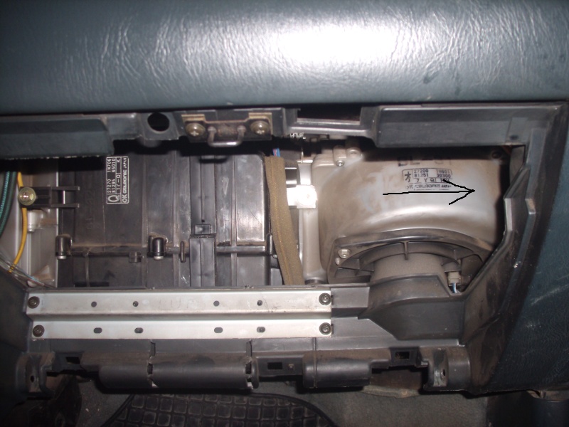

26.02.12 Вот фото где стоит реле дворников и как выглядит:
итак снимаем бардачок (можно не снимать но я снял для наглядности) реле установленно на правой стойке
так оно выглядит на стойке
а так в снятом и разобранном виде
вот сама плата реле и пять контактов катушки которые обычно отходят (у меня отошел 5 контакт) находим тот который отошел и припаиваем
и собираем все в обратной последовательности.
11.11.12 снимаем бардачок, и реле справа вверху. черная коробочка. болезнь- контакт реле запаянный на плате. контакт разбалтывается, окисляется. паяльник , припой и флюс решают проблему. только не перегревать, т.к. контакты в пластмассе, паять быстро!!!

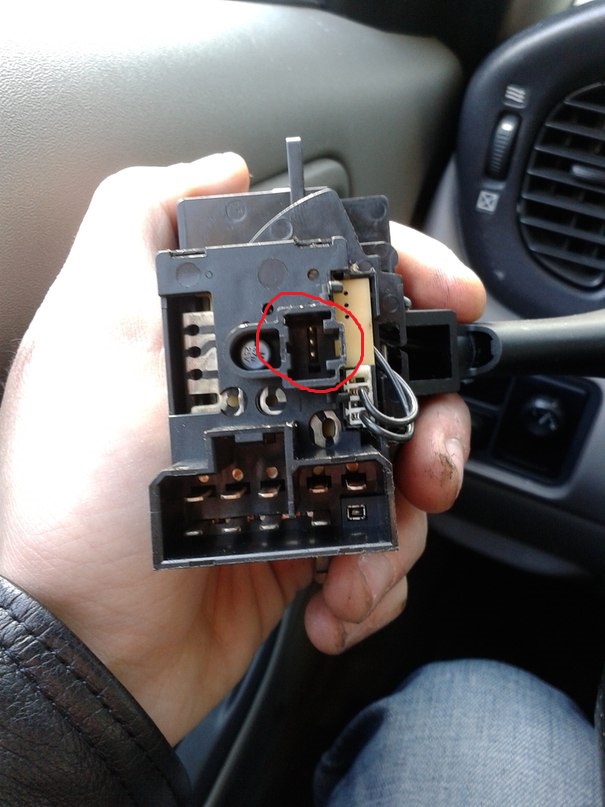

03.04.13 Ребят подскажите! снял переключатель, там два штекера! Один у меня не подключен. Если его вставить то дворники работаю в любом положение переключателя!!?? в чем проблема?
03.04.13
to rewq9: А без этого штекера что не работает?
03.04.13
03.04.13
to rewq9: Скорее всего придется снимать и ремонтировать стеклоочиститель.(мотор-редуктор)
