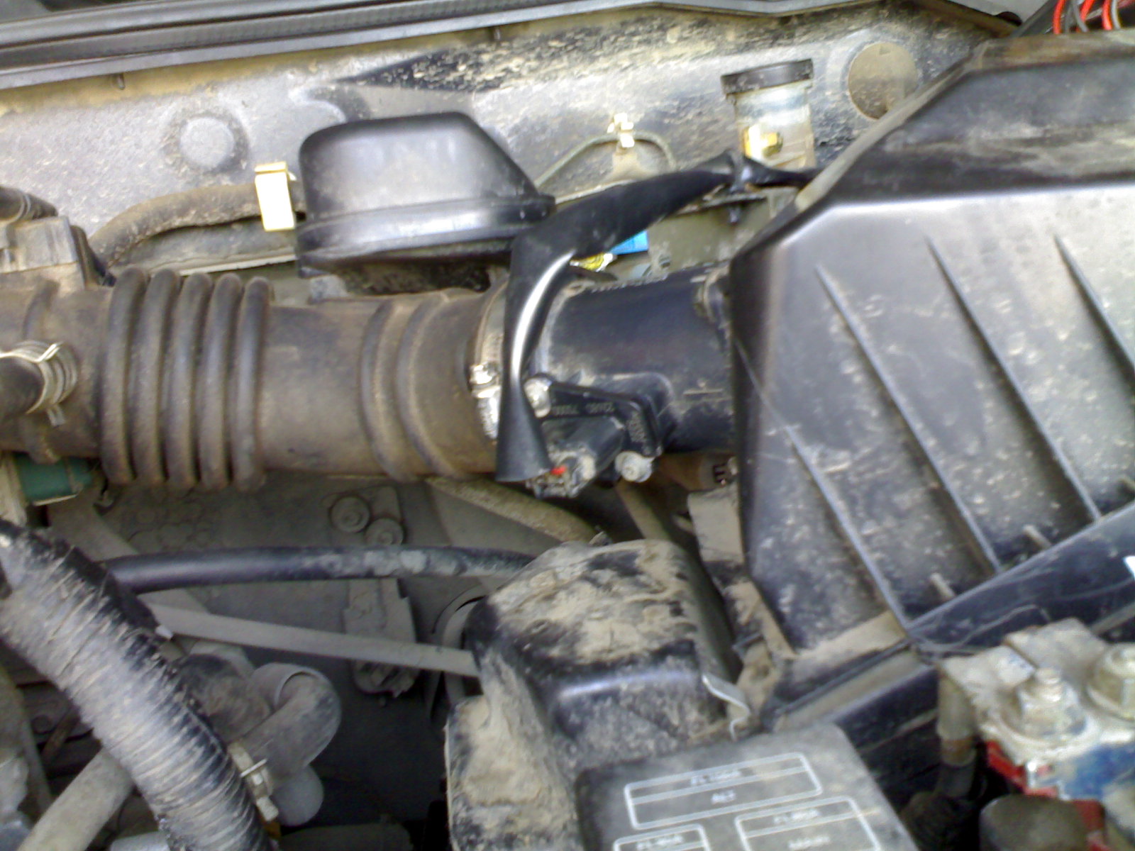

фото моего ДМРВ:
Фото БОШ :
И как поменять мой на эти :

to mATr1xX: В том и проблемма,что на фото разные ДМРВ. А вот характеристики у них насколько разные?,или только посадочные места(корпуса) разные. Т.к. бывают нитяные и пленочные датчики,хотелось бы разобраться : на фото какие?

to mATr1xX: Спасибо за ответ,но про 094 и 116(037) всем известно. А вот на этом фото: стоит фирменный,и у него место крепление не такое как у 094(037).
Вопрос состоит в том что : Можно ли все-таки их взаимозаменять? Не повредит ли ЭБУ такая замена,при условии что вопрос про разницу в креплении я решу.
Я уже покупал BOSH 0 280 218 037, и т.к. он не подошел по креплению(а возможно и по параметрам) сдал обратно. И что теперь делать?

to mATr1xX: Вот эти фото Я вчера и просил раскрыть,чтобы сразу визуально было ПРО ЧТО Я СПРАШИВАЮ. Ответ на открытый мною вопрос Я так и не увидел, все только общее - что и так легко найти.
Я про ФОМУ, а мне про ЕРЕМУ.

to Messir: За фото СПС, мой ДМРВ на верхнем фото и крепление там диагональное, а на ниж.фото ДМРВ от ВАЗа и крепление у них другое. Вот и проблема,тот который на нижнем фото Я покупал а вот вставлять не стал и сдал обратно.
Еще раз : На верхнем фото ДМРВ на моей машине(сам фоткал). И на что(какой) мне теперь его сменить если от 2110 не подходит.

to Messir: Переделать крепление(короче установить) не проблема, Я подозреваю что у них разные характеристики и могут выходы проводов перевернуты. Т.к. бывают нитяные и пленочные датчики(и они не взаимозаменяемые),хотелось бы разобраться : на фото какие?
