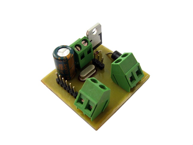

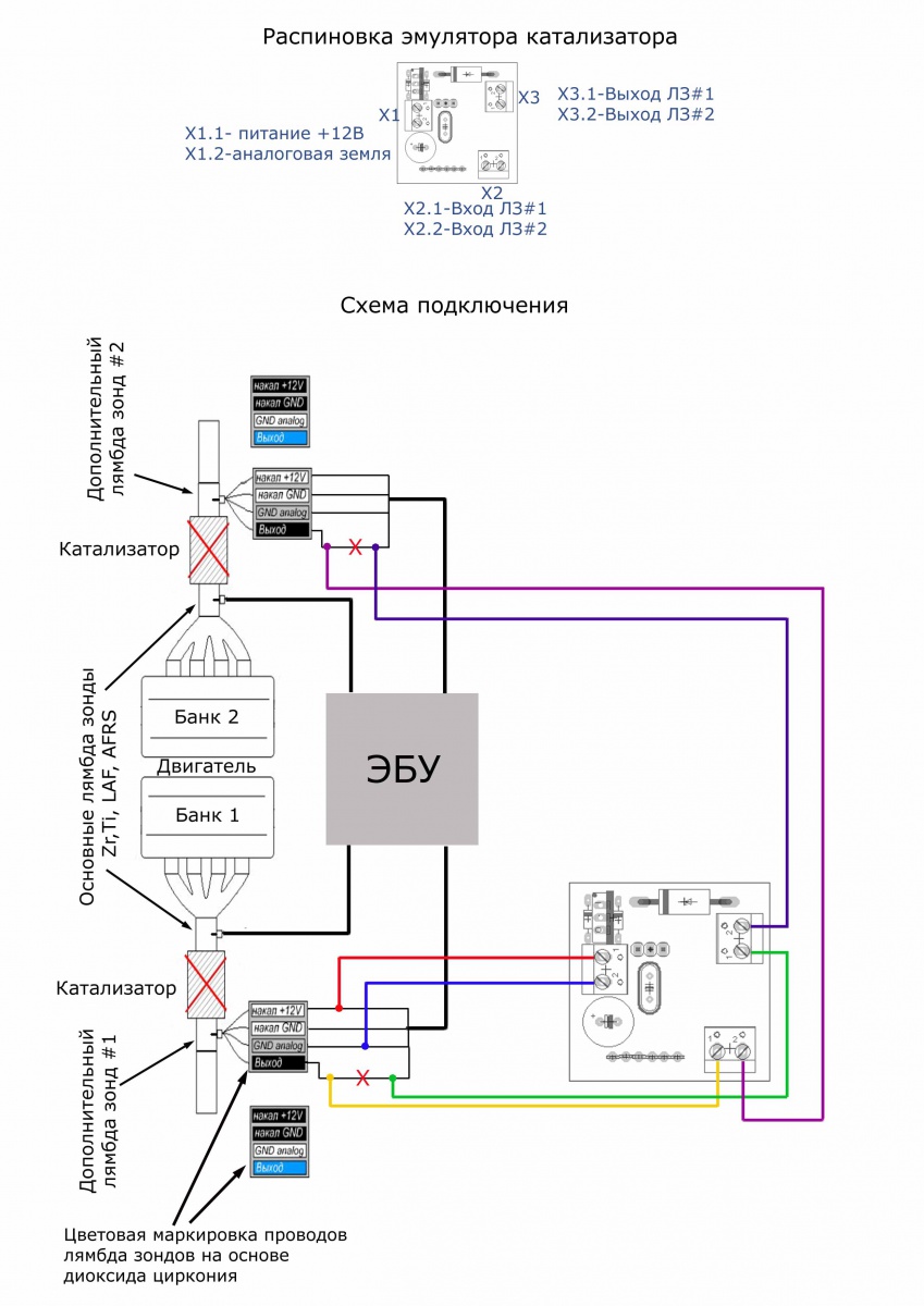

эмулятор катализатора Pilot CCE
и отчет об установке на лексус ( внизу второго сообщения )
есть данные со сканера
На альмеру и т.п. устанвливается подобным образом .
