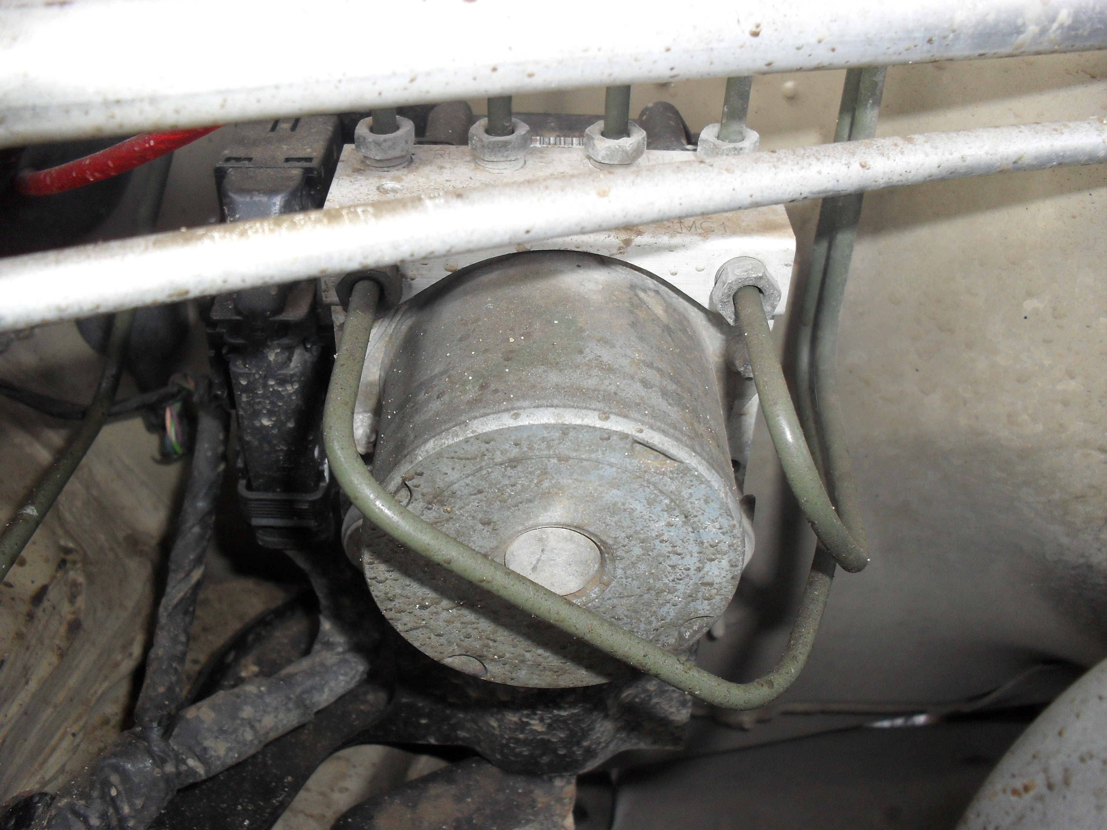

А вообще увидеть есть АБС или нет можно просто открыв капот.....
17.07.10 Да, вот по поводу внешнего вида блока АБС под капотом. Как он выглядит-то? Мне б фотку чтоли... На Марке II видел такую коробочку металлическую.У себя чет ниче похожего не нашел.

to alexio: Насколько я знаю, он где-то справа, на видном месте. Выходит, что у вас просто нет ABS.

Проверил свой VIN -А про АБС ничего несказанно, сфоткай пожалуйста где он стоит под капотам заранее СПАСИБО

18.01.11 Щас я фото АБС выложу.
18.01.11
to alex68: Спасибо alex68 теперь буду знать что у меня его НННЕЕЕТТТУУУУ!!!!!!!!
