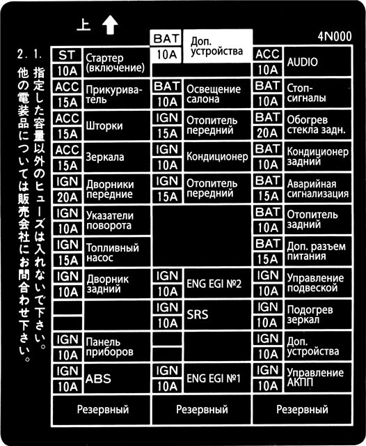

                    03.05.16                добрый день,подскажите,перестал работать моторчик печки на ниссан цифиро а33 двигатель VQ20 поменял рабочий моторчик поставил не работает,может кто знает где искать причину,или есть фото с описанием где находятся предохранители или реле
 03.05.16
                    03.05.16                на печку
 03.05.16
                    03.05.16                veseluy2015: Предохранители в салонном блоке. Средний ряд 2-ой и 4-ый сверху ↓
 03.05.16
                    03.05.16                спасибо большое,но я их проверял,на климате загорается табло и скорости все 4 включаются,но моторчик не дует,может реле где то какое то? это может быть из за резистора?
 03.05.16
                    03.05.16                у меня последнее время старый моторчик умирал,вал с крыльчаткой ходил со стороны в сторону,поставил ходовые огни от прикуривателя подцепил,и после этого моторчик не включался вообще,купил другой моторчик,но та же тишина
 03.05.16
                    03.05.16                veseluy2015: это может быть из за резистора?
Может быть, если климат простой, на ручках, если автомат, то вместо резисторов должен стоять транзисторный регулятор скорости.
Могли его угробить.
 03.05.16
                    03.05.16                у меня автомат,я полгода назад менял резистор вентилятора печки
 03.05.16
                    03.05.16                я имею ввиду коробка автомат
 03.05.16
                    03.05.16                он рядом с моторчиком печки стоит
 03.05.16
                    03.05.16                может реле где то наелось,если есть то где оно стоит?
 03.05.16
                    03.05.16                под капотом есть что то отвечающее за печку?
 03.05.16
                    03.05.16                veseluy2015: под капотом есть что то отвечающее за печку?
Нету. Я про климат спрашивал, а не про трансмиссию.
 03.05.16
                    03.05.16                ну климат не знаю какой автомат или нет
