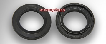

09.02.13 Прочитал форум, но так и не нашел правильный артикул сальника((((( Сделал VIN-запрос этого сальника и получил вот такой артикул: 49365-60U00. заказал. пришел. обошелся порядка 500 руб с доставкой.заменил у знакомого в сервисе. Сальник один в один с тем, что стоял раньше. подтачивать и еще что либо делать не нужно.
11.02.13 Сальник ТС4Р 19*29*4,5/5,5 Изготавливается на заводе NAK Sealing (Тайвань) в том числе и по заказам Ниссан. Он разработан специально для ГУР Альмеры. Выдерживает большое ( до 6,5 бар ) давление и работает как гаситель колебаний(ударов) штока. Для дугих авто есть в наличие другие сальники. Как для гур, так и для вращающихся валов.
13.02.13 Столкнулся с этой бедой, обзвонил многие магазины, заезжал спрашивал, в итоге заказал 49365-60U00 2 шт (сразу с запасом) обошли в 460 рублей, но ждать пришлось 3,5 недели. Загнал на СТО сняли и выяснилось что он не подходит т.к. сальник 30мм а должен быть 29мм, пришлось снова перекапывать просторы инета - нашел сальник NAK Sealing 19*29*4.5/5.5 цена 200 рублей (в этот раз взял только один) - подошел идеально, без всяких дополнительных заморочек.

03.03.13 Всем привет!Тоже сталкнулся с этой проблемой у меня Ниссан Альмера 2006г англичанка,так же сказали меняй рейку полностью,пошарил по форумам понял всё что разбирается можно отремонтировать)проблема только с сальником вернее с его поиском один заказал в Exeste оказался на 1мм шире точить как некоторые умельцы не хотелось,зашёл на сайт сальник-рейки.рф забил в поисковик нужный мне размер 29*19*6 поисковик выдал арт.F-00484 19*29*4,4 так как я проживаю не в Москве а склад-магазин именно там находится пришлось заказать курьерскую доставку Москва-Кемерово обошлось в 485 рублей(включая покупку сальника курьером в Москве)сам сальник обощёлся в 280 рублей, пришло через 4дня,нашёл техноря который занимается ремонтом реек,расказал ему как люди меняют сальник не снимая полностью рейку,на что получил от него ответ "если хочешь ездить сам а не продавать машину делать всё надо по хозяйски как себе, снимать рейку полностью ,могу конечно снять поставить через капотное пространство тебе же ездить и жизнью рисковать"Вообщем убедил меня мужик тем более стаж у него 30лет ни одну сотню этих реек ремонтирывал,вообщем сделал всё по уму,сальник подошёл как родной,езжу неделю пока всё в норме рейка не течёт,всем спасибо и удачи!!!

to frostak: А зачем нужно было 280 платить за сальник, если есть тот что нужно НАК 19*29*4.5/5.5 ТС4Р за 65 руб. И по опыту доставка 1 классом по России 170-250 руб.

20 тыс уже проехал на этом сальнике (F-00484 19*29*4,4) пока тьфу тьфу все в норме.
