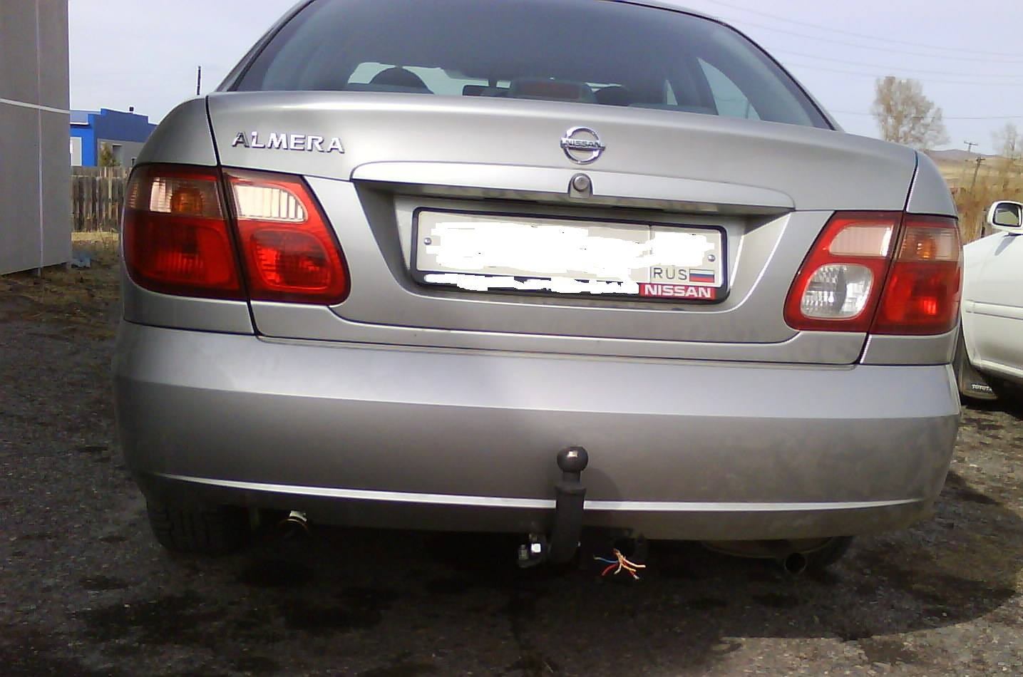

to Sokol: Брависсимо!!! +++ С ошибкой конечно надо разбираться, а в инете совсем нечего нет? И на мой взгляд ВЗУ зря там прикрепил,потому что:1 - есть шанс ее оторвать где-то на ямке или бордюр или снег и т.д.; 2 - туда наклоняться тяжеловато(с нашими габаритами) ; 3 - она всегда в грязи будет(и будешь пачкаться сам) и следи за веревочкой на крышке. Из-за грязи она в крышке заедает и нерадивые заправшики ее отрывают,ну а потом уже и сама крышка теряется. У меня на месяц хватило(веревочки) и еще через пару месяцев и крышка потерялась.

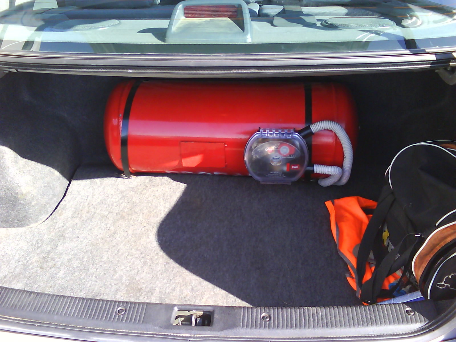

25.02.13 У меня тоже стоит ГБО 4 поколения. Мозги Zenit PRO OBD (самонастройка подключаются к шине), форсунки alaska, редуктор tomaseto, баллон 42 литра под запаску. Газовые магистрали типа - пластик.
Редуктор подключен в принципе так же, а вот форсунки ГБО у меня висят сверху на форсунках бензиновых, прикреплены к ним стяжкой. При замене свечей приходится его поднимать. Двиг у меня 1,8 АКПП.

05.04.13 установил газ 4 поколения BRC разницу газ-бензин не почувствовать. определяется только по цвету светодиода на кнопке. переключается сам, заводиться ВСЕГДА на бензине. за установку отдал 26000р. баллон взял обычный, но его коряво установили (руки бы оторвал) почти посредине багажника (кончится газ, переделаю).

16.04.13 сделал фотки. расход еще не устаканился от 9 до 7 литров
чет не грузятся.

Баллон на 40литров:
