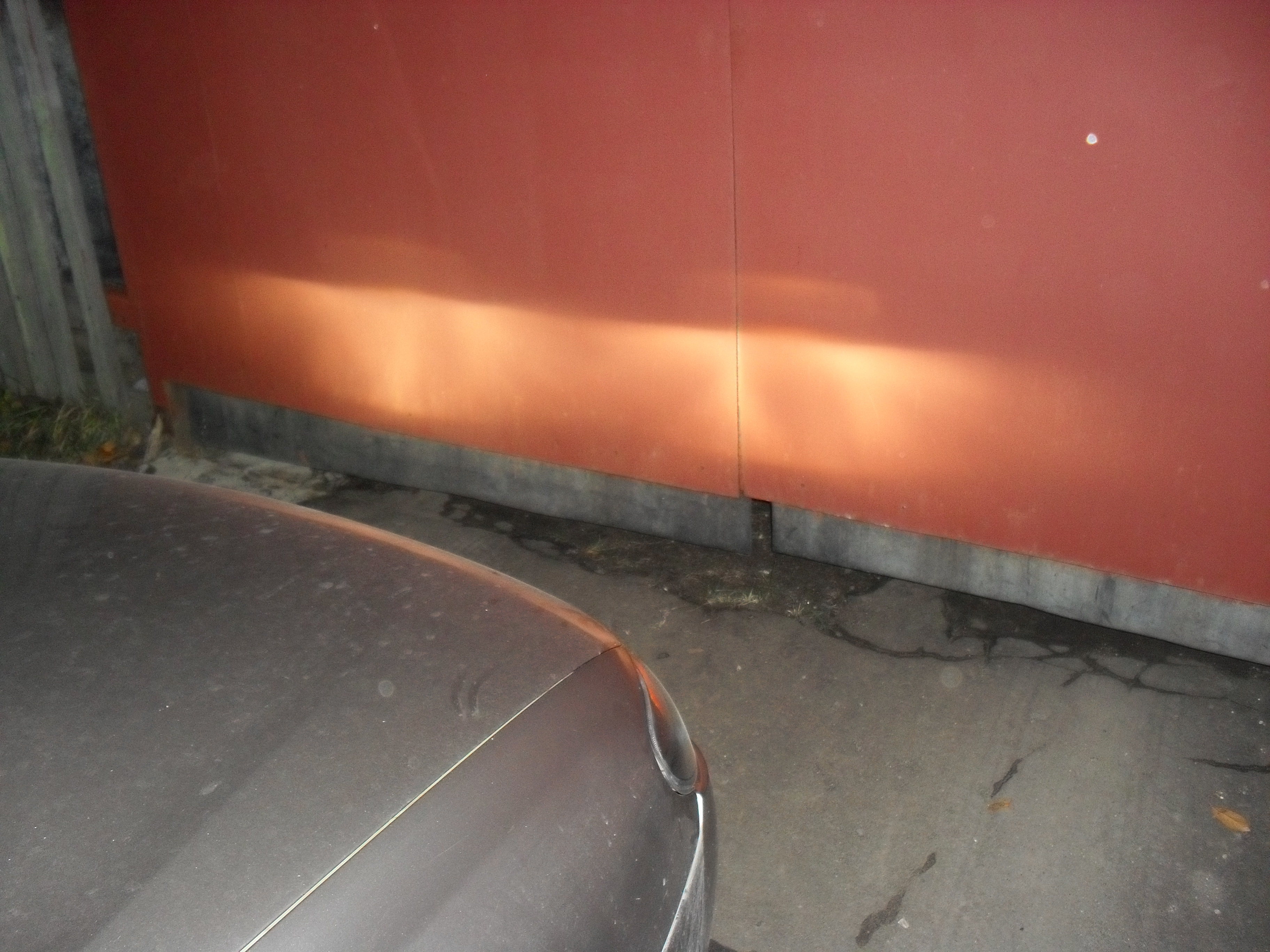

Деваться было не куда, пришлось клеить, отражатели были просто ЧЕРНЫМИ, авто для себя, а где если что можно будет заказать такие отражатели, и какова будет их цена?
wikinet31: Парни ! Боюсь разочаровать Вас по поводу скотча, но вот фотки http://www.club-nissan.ru/forums/showthread.php?t=86707&page=10 . Будет жаль ваших трудов !!! Если авто для продажи-то можно поковырятся , а для себя ... #
так чего боятся то.я занимался этим вопросом так как линзую оптику с 2001 года.скотч-реально для продажи авто.так же можно просто покрасить отражатели серебрянкой-по сравнению с чёрными отражателями будет хорошо-но то что не будет как надо однозначно.обгорит довольно таки быстро.

Я сам очковал когда разбирал фару, но на самом деле там ничего сложного, только делать все аккуратно, и не спешить, эт самое главное! У меня просто не было выхода, ближнего света как я уже говорил, вообще не было!Хотел уточнить резинки эт которые на поворотниках?
to alex68: На счет того, что фольга облезит - думаю не стоит заморачиваться. Во-первых, вам без особого труда (наверное) можно проделать эту же работу. Думаю раз в год - ничего страшного. Во-вторых, как уже говорили, ксенон не греет, может вам и не придется заморачиваться) А работа ваша очень полезна и результат просто отличный! Рад, что есть люди, у которых задумки хорошие и руки из нужного места растут!
