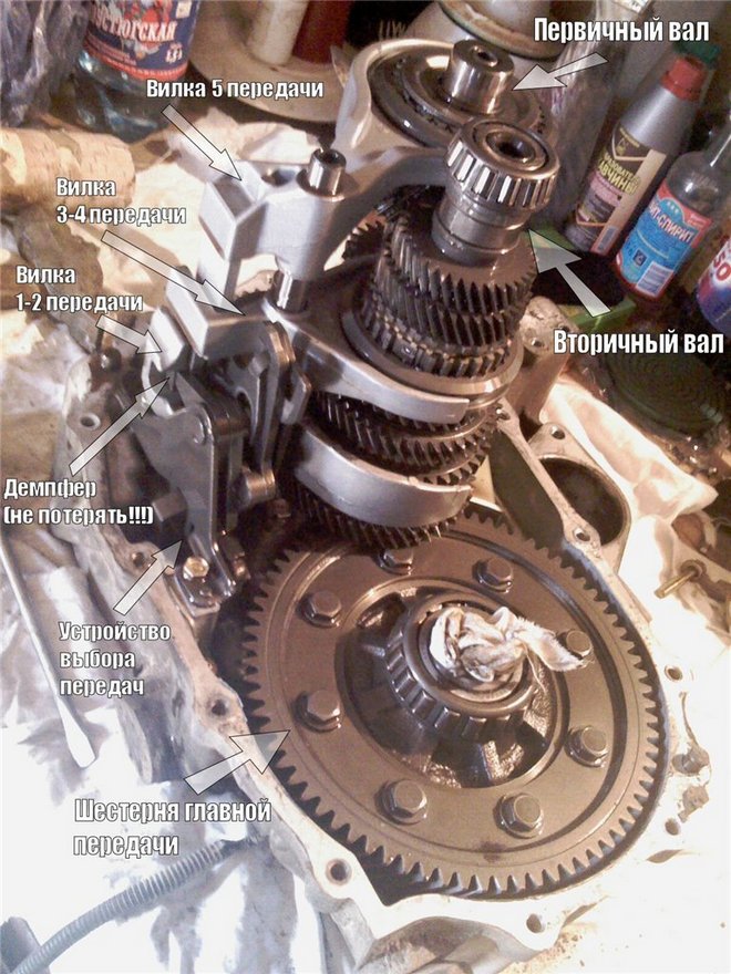

Inna Almera: на повороте произошел толчок как-будто на камень наехала, решила переключить скорость( коробка механическая) и не смогла, у меня так и не выключается 2-ая скорость #
Думаю у вас проблема с механизмом переключения передач.
К сожалению коробку придется разбирать,так как по вашим словам был ударчик,а это значит что обломки попали на шестеренку. Подробнее посмотреть как все выглядит можно ТУТ
