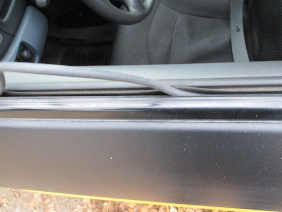

to Роман 37:
Проблема решается, если под внутренний уплотнитель подложить кусок электрического "шнура", лучше в резиновой изоляции, диаметром 6-7 мм. Потребуется где-то чуть больше 2-х метров.

Заменил стекло водительской двери, оказалось тоньше оригинала, что сделать чтобы не текла вода в дверь и не дребезжало открытое?
