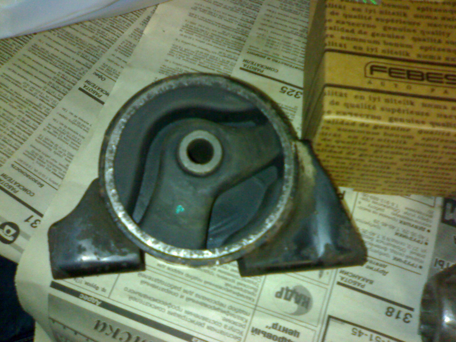

Ну вот и заменил я сайленблок! Димон,тебе большое спасибо!!!!! Очень выручил!
Вот моя старая:

28.08.11 Парни, а нафига зелёная точка на сайленте ?
28.08.11 RomAlm: Ну вот и моя очередь пришла, заменил сайлент по Димоновской технологии, за что ему еще раз респект! Ну и пара фоток:
Выбитое старье:
Новый запрессованный сальник фебест:
мне кажется? или ты его не много перекосил

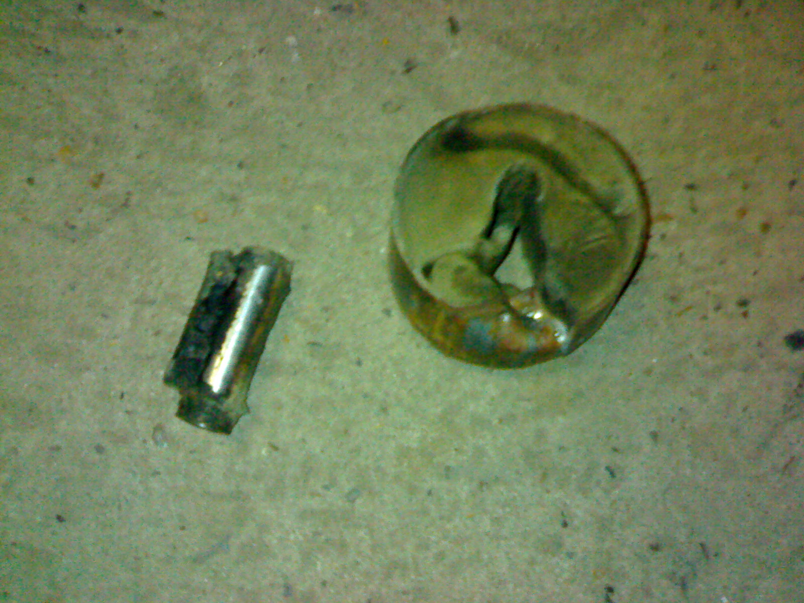

Привет всем. Ребята по-советуйте, чем можно заменить порваную опору двигателя.
Ситуация в следующем. Порвалась задняя подушка. Продается только целиком.
Где то на просторах интернета встречалось, что кто то заменил заменил только упругий элемент, "резину".
А металическую "обойму" оставил старую. Может кто в курсе, от примеры, какой нибудь, подойдет по размеру?
