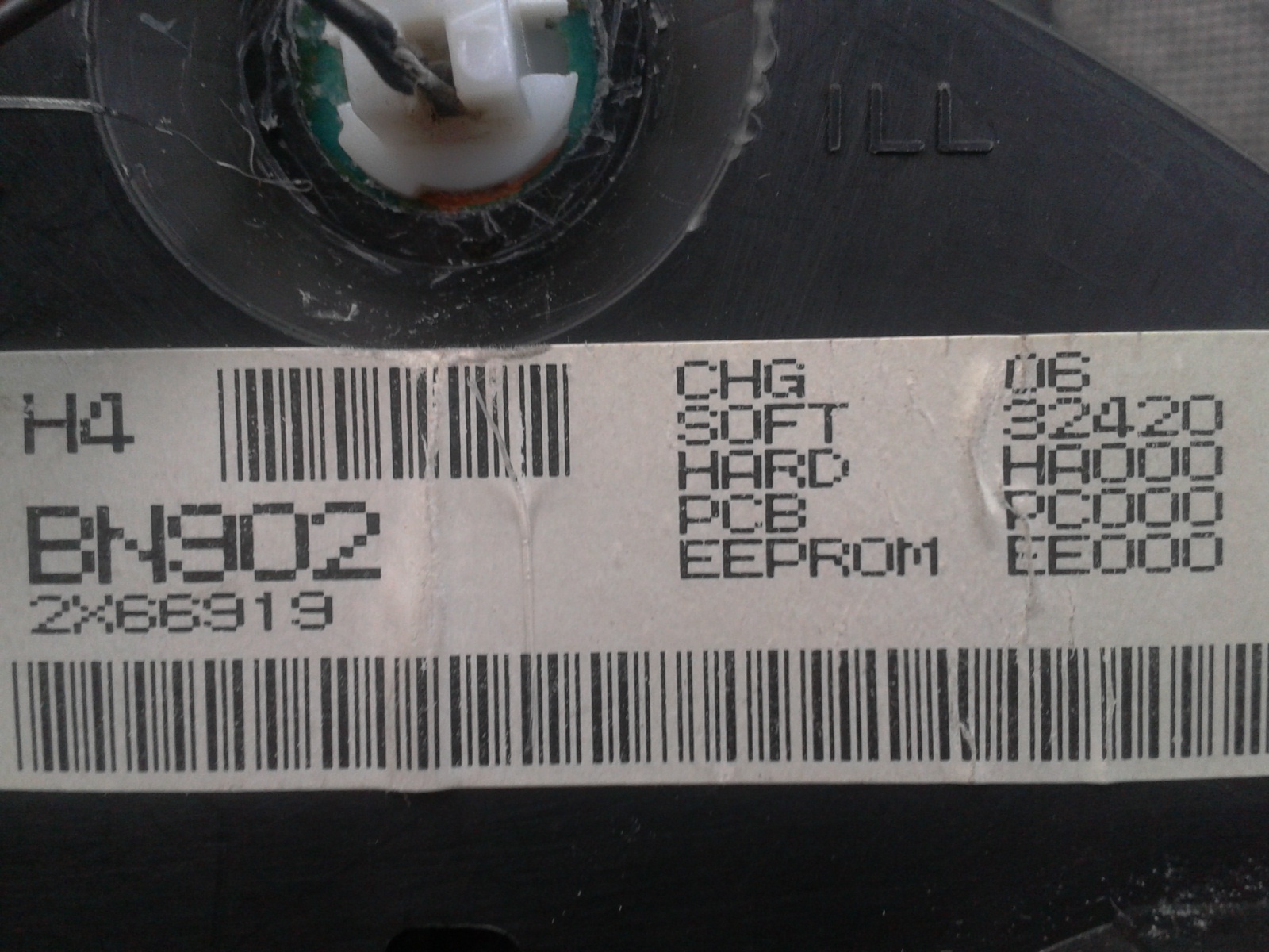

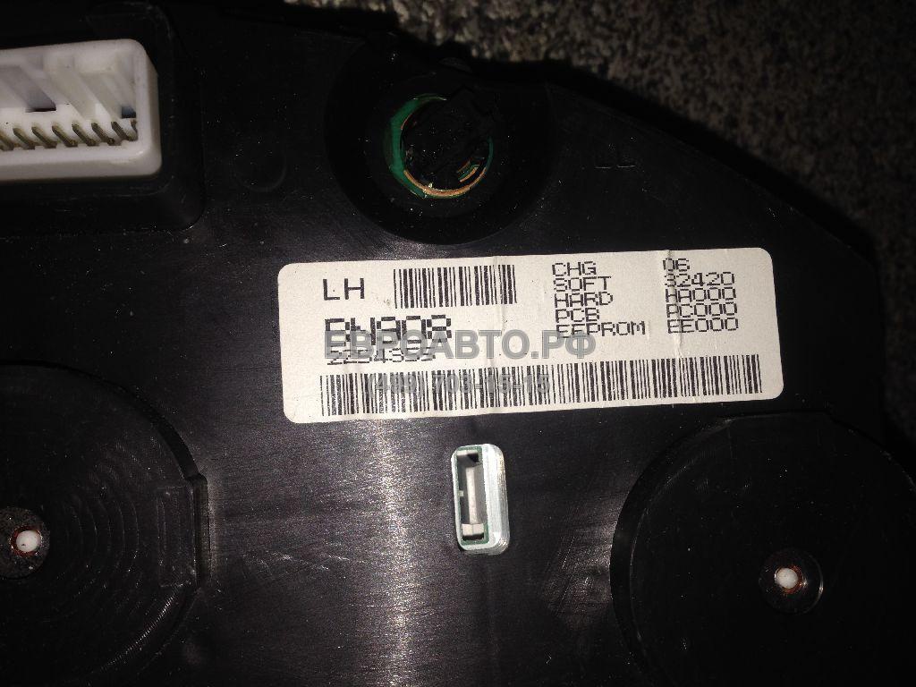

04.10.14 ivani4: Сталкнулся с проблемой щита приборов,повторители поворотов не показывают и тухнет подсветка и все стрелки разом,микросхема жива но есть следы от нагрева около фишек,проедешь км 10 и всё нормально...хотел поменять на новую она стоит как маленькая ракета((попытки найти такую же б/у не успешны т.к у меня двигатель 1.8 и мкпп(редкая комплектация) на обратной стороне приборов есть номер BN915 сказали по этому номеру искать...держал в руках и подключал BN917 от 1.6...лампочки работают,а спидометр не считывает скорость....уж не знаю что и делать?!?!может они как-то прошиваються?подскажите кто что знает или сталкивались с этим...возможно от других марок ниссан подходят?!моя модель 2005г 1.8 бензинка мкпп Английской сборки хэтчбэк!Заранее спасибо всем не равнодушным!
Всем доброго времени суток!
Нашел панель б/у, думал поменяю. Однако, как понимаю если номера не сходятся, то не стоит тратить время и деньги?
Это мой Это донор

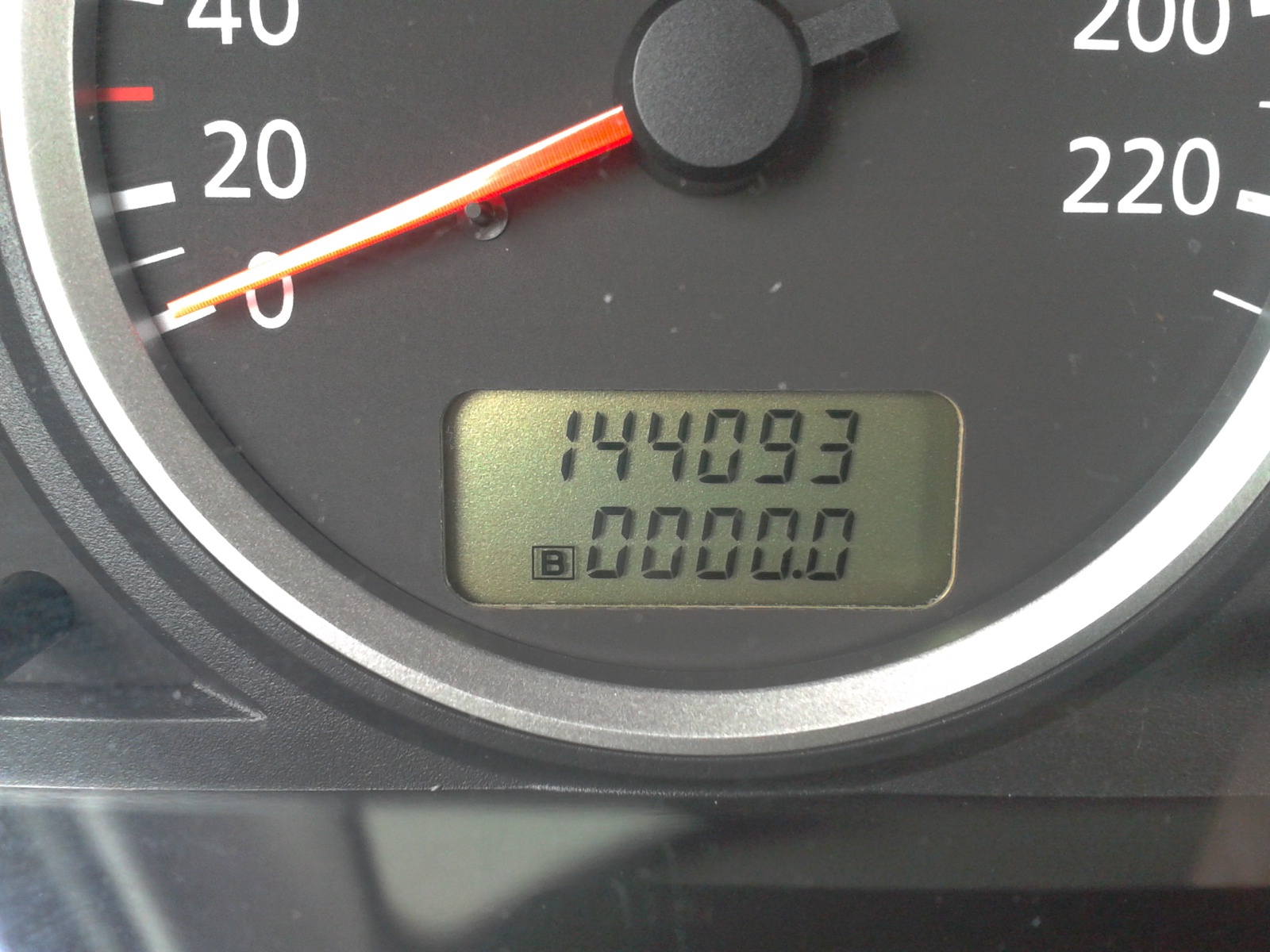

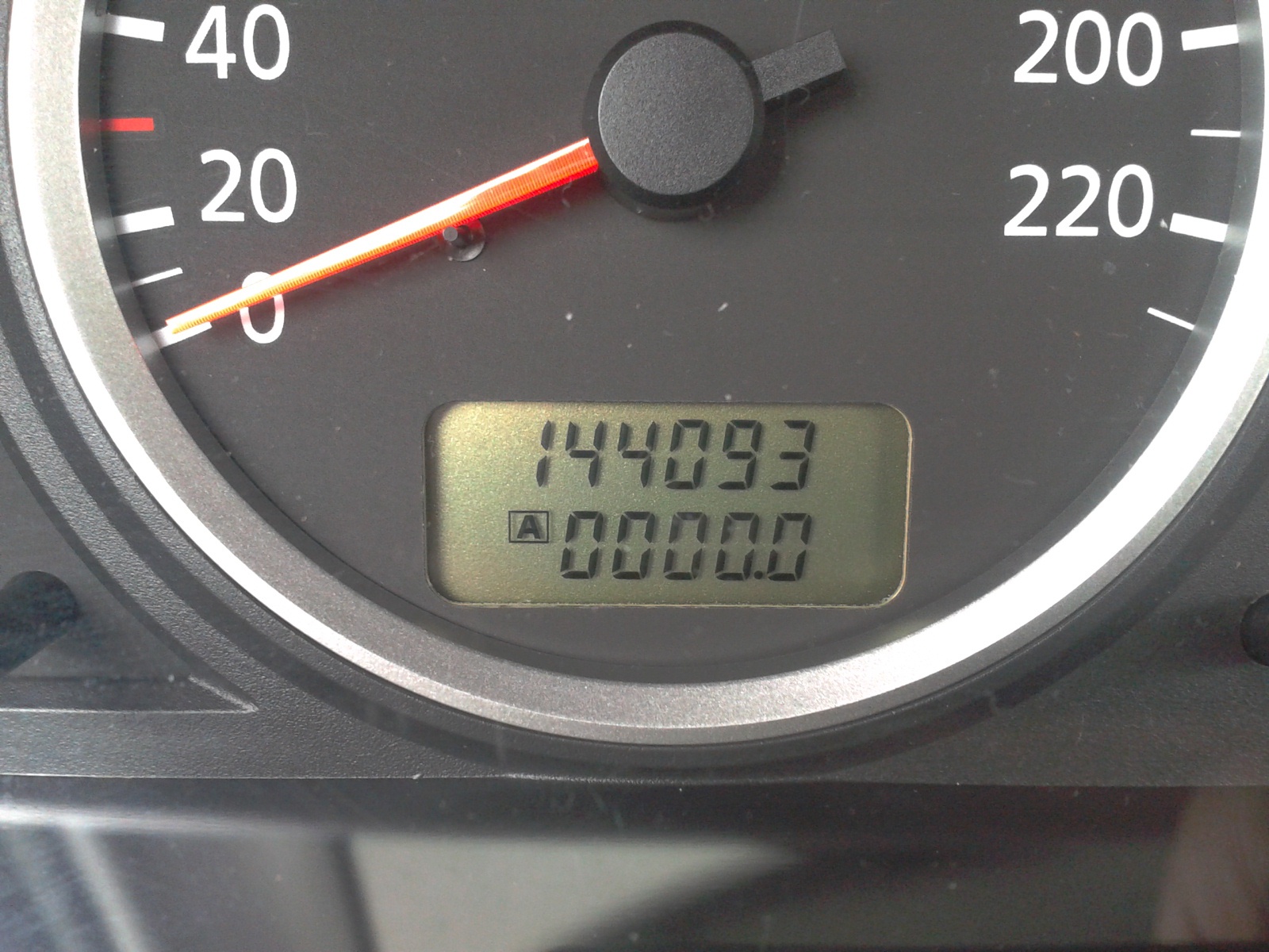

11.10.14 Всем доброго времени суток!
Сегодня поставил панель приборов, все работает! Проблема о которой писал тоже исчезла.
Вот только авто помолодел на 30 000 км. Немного другая комбинация на дисплее. У меня в верхней строке были часы и температура наружного воздуха, а в нижней суточный и общий пробег. В этом пока разбираюсь. Может кто подскажет, что это за режимы(А В). Управление( левая переключает А/В, правая сброс) и как переключить на часы и температуру( если есть в таком исполнении)
