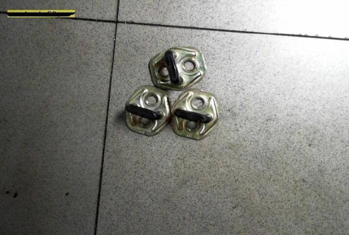

10.11.13 У меня наподобие была проблема, дверь не закрывалась задняя правая , а точнее закрывалась с нескольких попыток и оставался зазор. Оказалось разболталась металлическая ответная деталь замка крепившееся к кузову на двух болтах.
10.11.13 Блин хотел выложить вам фото, как она выглядит, да не получается...

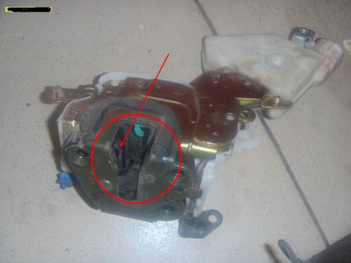

28.12.14 все сделал разобрал замки промыл смазал конечно первый раз попотел ну не чего щас все работает и закрывается очень много грязи было
28.12.14 Жезлов Владимир: все сделал разобрал замки промыл смазал конечно первый раз попотел ну не чего щас все работает и закрывается очень много грязи было
Аналогично. Снял, отделил актуатор, прополоскал замок "веретёнкой", собрал, поставил. Отрегулировал тяги к внутренней ручке на легкость хода и отсутствие заеданий.
Работает при любых температурах.
