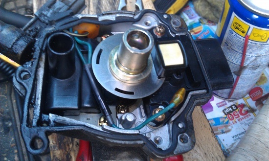

Swacs: Диагностика показала разрыв цепи датчика распредвала.
Код ошибки 21? Так это модуль. Разбирать и паять или менять.
14.06.18
14.06.18 Swacs: Модуль то что в трамблёре? Датчик холла?
Да в трамблёре, только нет там никакого "Холла". Датчик импульсов зажигания, он же датчик распредвала, фотоэлектрический (внешний вид на картинке).
Причина или в нём, или в коммутаторе.

Всем привет. Диагностика показала разрыв цепи датчика распредвала. Подскажите пожалуйста где он находится
