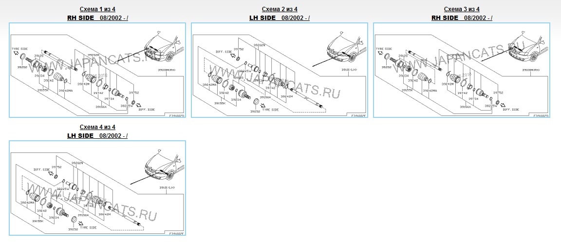

28.05.18 Кто подскажет, как разобраться со схемами. Тут две левые и две правые, в чем отличия. Вроде по VIN ищу, всегда предлагает несколько вариантов. VIN: SJNBAAN16U2650053
28.05.18 Еще вопрос по теме, при движении на первой скорости на холостых, если слегка нажать на педаль газа появляется такой единичный стук, как будто люфт есть в приводе колеса. В поворотах гранаты не хрустят. Правда та, что внутренняя вся в масле от текущей рейки, но пыльник целый вроде. Посмотрел цены заранее, там внутренний шрус вроде один 22 т.р., а внешний варианты с АБС и без причем одно и тоже в этих двух схемах 11,5 т.р. В общем если выяснится что внутренний, может кто подсказать 39205-BM525 по этому артикулу нормальный заменитель.
