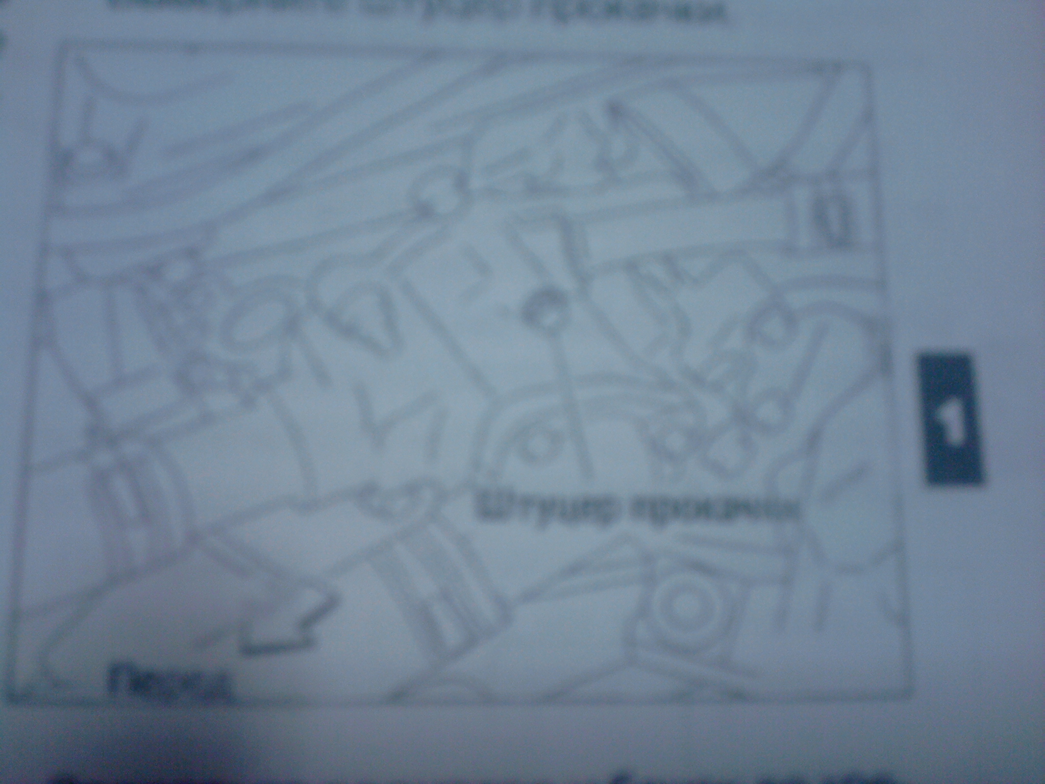

benz: доброго времени суток всем.мужики я вчера поменял помпу.залил антифриз в бачек и радиатор,покачал патрубки залил еще немного жидкости.приехал домой из гаража печка холодная,радиатор холодный.логически думаю где то пробка.как бы ее победить?или может я не прав,подскажите пожалуйста что нужно сделать. #
Здравствуйте.
Проверьте патрубки на входе и выходе в радиатор отопителя - рука не должна терпеть. Если радиатор холодный, то дело действительно в пробке.

benz: вот отверну я этот штуцер и воздух выйдет сам или еще потребуются какие то действия. #
Доливать антифриз если потребуется и как только польется закрутить обратно. Прогреть авто до открытия термостата и проверить уровень снова, а после еще понаблюдать за уровнем пару тройку дней.
