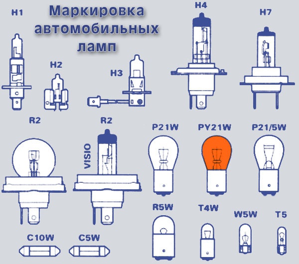

Привет! Где можно заказать комплект проводов для подключения ПТФ на мою машину и обязательно нужно реле покупать? Я купил фирмы Depo они не круглые - прямоугольные ( в родные места) фары и какие в них лампы нужно вставлять? заранее спс
Весь комплект можно заказать через интернет.
Лампы устанавливаются - стандартные галогенки.
Скорее всего, это лампы Н1.
Вот на всякий случай картинка с маркировкой ламп:
15.03.12
Messir: Весь комплект можно заказать через интернет. Лампы устанавливаются - стандартные галогенки. Скорее всего, это лампы Н1. Вот на всякий случай картинка с маркировкой ламп: #
