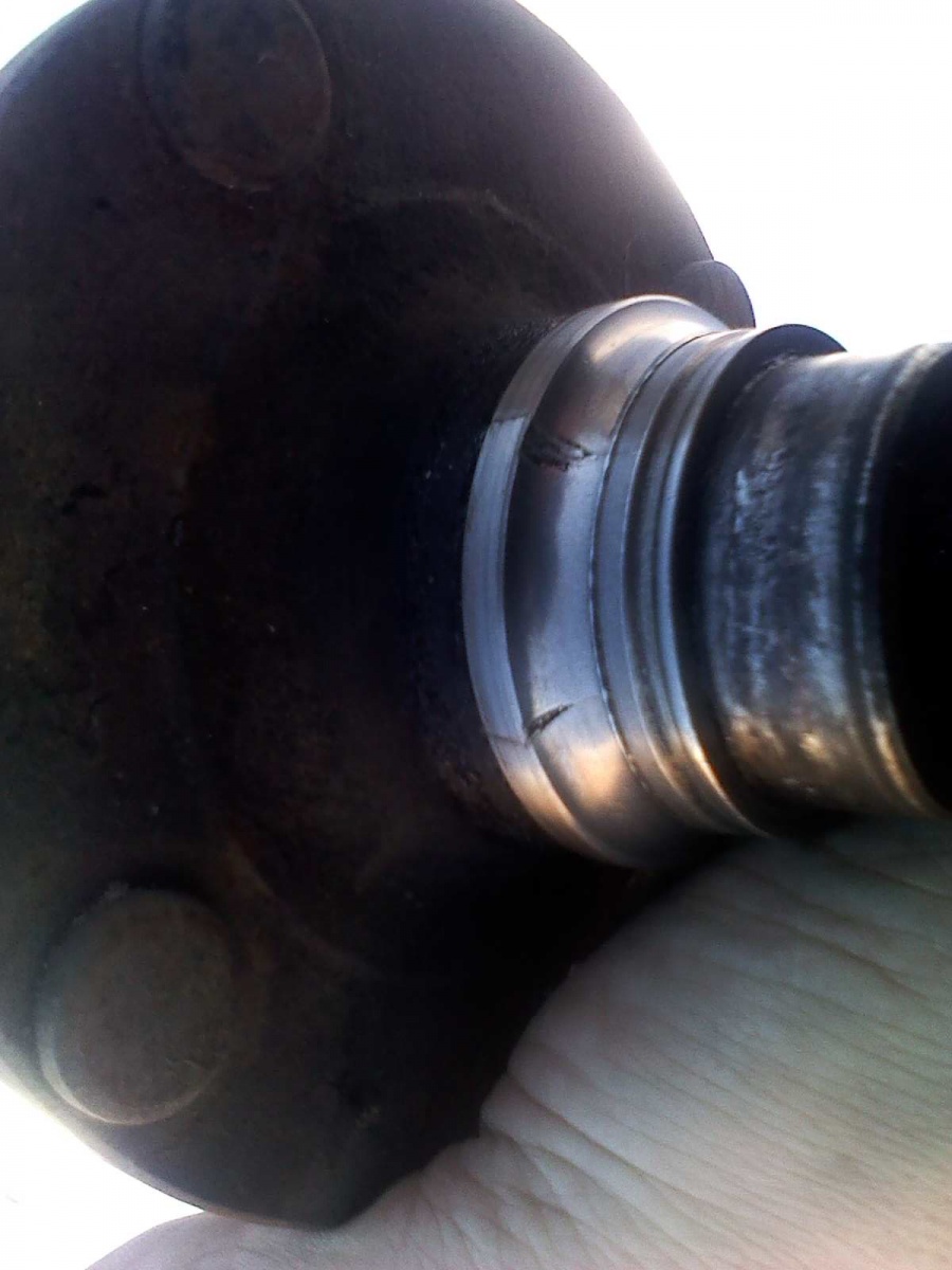

25.01.14 szacarenko: Это происходит при ударах в колдобины
25.01.14 szacarenko: износ конкретный
практически новье, чуть больше тысячи км прошел но пару ям путевых на скорости поймал, потом завыл
