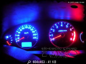

21.10.10 Нехватило терпения дождаться ваших советов и коментариев- сделал себе белую подсветку!!!.
Сразу оговорюсь- это бюджетный вариант. На все провсе ушло 2 часа свободного времени и 54руб.)))
снимаем приборку целиком.
отщелкиваем стекло- все на защелках, понятно.
снимаем декоративную рамку. И все, больше ничего разбирать ненадо.
Далее, осторожно снимаем графровку, этот лист порвать сложно, но он слегка приклеен к основе, поэтому взял канцелярский ножик.
осторожно отгибаем гравировку, так чтобы туда влезло лезвие ножика (я взял широкое но тонкое лезвие)
стрелки можно отводить в разные стороны чтоб немешали ( я их неснимал) все делал через щель
и также осторожно отскребаем напыление со всех цыфр и планок (небойтель ничего лишнего вы нестерете)
насамом деле все хорошо видно (просто фото на телефон), единственный минус это стали тускло светиться стрелки, но их тоже видно. Сильно подсвеченых областей на циферблате нет.
Я поменял 3 лампочки на белые диоды- это 2 на подсветку шкал (нужны диоды для приборной панели с конусами вовнутрь, чтобы освещали вовнутрь, а не лучем прямо) и еще поменял на подсветку циферблата, там диод с прямым лучем (цвет стал зеленоватый)
Еще раз напоминаю что это простой беззатратный вариант. Мне нравится, я нисколько нежалею. Подсветка белая не яркая, и втоже время в любое время суток все отчатливо видно.

Обезбашеный!Я В ШОКЕ! В жизне на такое не пойду!На фотке результат отвратительный.Главное чтоб хозяину нравилось!
22.10.10 Я понимаю вашу реакцию)))) Лично для меня стандартная подсветка отвратительного цвета, а сейчас белая. На фото действительно ничего невидно. Попробую сделать покачественней фото. Повторюсь: в любое время суток вся информация видна хорошо. Я нигого непереубеждаю,
22.10.10 to TIRECS:
Это лично моё мнение. На фото действительно видно что 40,60,80км.ч.-ярче светится чем другие показания спидометра.
