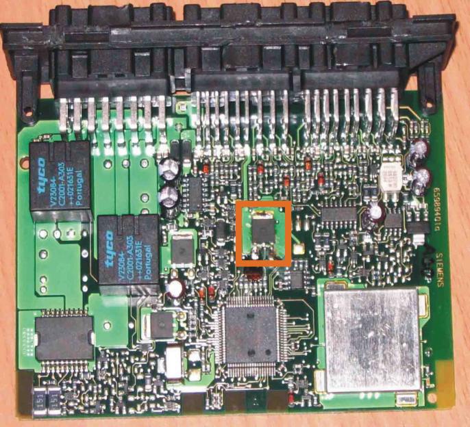

30.11.12 вчера решил снова снять свой блок. разобрал его (вынул из пластика) взял новый (купленный б.у.) и методом сравнения прозвонил все имеющиеся на блоке детальки. Выяснилось что на моей родной плате один из елементов, (толь транз, толи диод) постоянно замкнут в цепи... Маркировку с помощью лупы переписал FN 414 AB R4383. Выпоять и перекинуть с одного на другой не получилось, т.к. эта фигнюшка приклеена к плате намертво. Сегодня заехал в ЧипДип сказали нет такого. Не подскажите какой нить аналог сему (думаю что это транзистор).

30.11.12 perec_s: Не подскажите какой нить аналог сему (думаю что это транзистор).
этому вопросу уже было уделено внимание, если я не ошибаюсь.
Вот ещё мал. доп--Родной N705AB R4383, могут быть проблемы с поиском, можно заменить на GS14c40L или IRL R2905.

28.01.13 на рисунке показан тот самый транзистор

31.05.13 Спасибо большое за советы. Сделал все как рассказывали, выпаял старый сгоревший и впаял новый GS14c40L. Всё работает. УРАААААААА...
