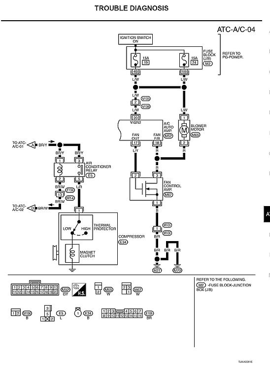

Если у вас климат контроль автомат, то либо умер регулятор оборотов, либо не приходят управляющие импульсы с блока управления климатом.
Если климат "на вёслах" значит просто обрыв контакта (провода) в точке массирования.

Нет, это транзисторный, ставится вместо блока резисторов, опять же, если у вас климат контроль автомат.
Какая у вас Альмера и какой климат?? С этого нужно начинать.

На воздуховоде вентилятора, над центральной консолью. (искать по проводам)

Добрый вечер,нашел данный блок,перепаял транзистор и предохранитель и все заработало.
