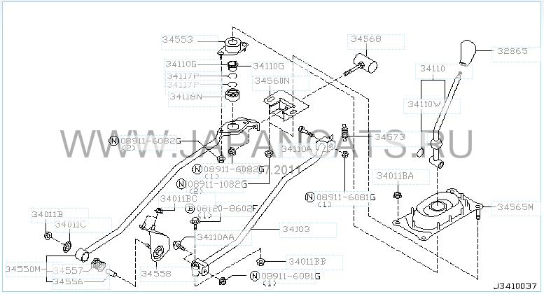

Inna Almera:to xekxek: Это можно сделать не меняя коробки? за схему спасибо большое но я мало в этом понимаю. #
Тогда делаем следующее.
1) по просите на сервисе отключили тягу от кулисы и коробки,
2) проверка кулисы на повреждения
3)проверка включение и выключение передач без кулисы
4)если все таки повреждения в коробке то ее необходимо снять и разобрать.
5)После разборки МКПП оценить фактор повреждения и решить,стоит ремонтировать, и купить и заменить поврежденные детали.Или все таки купит МКПП контрактную.

Inna Almera:to xekxek: Кулису отключаем коробка работает, а когда кулису подключаем обратно коробка не работает. Что это может быть?#
Добрый день,Это уже очень хорошо!так как вариант с поломкой механизма переключения отпадает.
А когда кулису отключаете то сама кулиса работает нормально?(во все положения?)
если да то подозреваю что вы действительно наехали на камень,а точнее не на камень а на какой то предмет,который возможно ударил по тяге от кулисы,и из за чего нарушилась регулировка кулисы и МКПП.
Смотреть кулису и тягу на повреждения,так же отрегулировать.Удачи.
